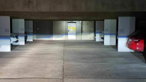

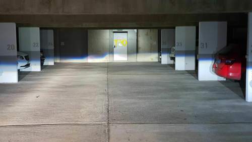

hier ein Vergleich zwischen einen den EvoX 2.0 links und einem T6 (2017) mit LED Scheinwerfern rechts.
Meine Brenner sind noch neu, Leuchtdauer <1Std
20220220
20220220
20220220

@dura2002 schrieb am 20. Februar 2022 um 18:24:50 Uhr:
Ein Landstrassenbild, leider wurde das Foto von der Qualität herunter berechnet.
Landstrasse
