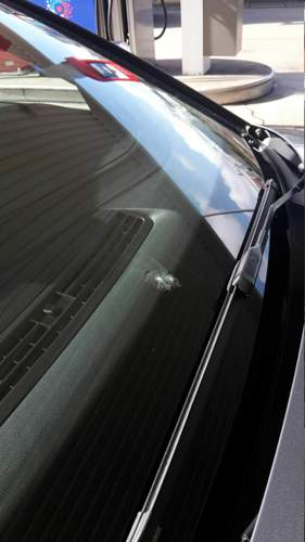

Brauche eine neue Scheibe, meine hat eben einen gut genährten Stein auf der Autobahn abbekommen.
Habe ACC, Lane Assist und Verkehrszeichen Erkennung. Weiß einer welche ich brauche, nicht das mir eine falsche verbaut wird und ich es nicht merke.

Bei meiner Frau wurde sie mit ersetzt. Wurde vom Autohaus in Rechnung gestellt. Wurde von uns nicht bezahlt und auch nicht mehr vom Autohaus nachgefordert. Die Versicherung hat die Plakette nicht übernommen.

So kleine Rückmeldung.
Neue Scheibe ist verbaut, konnte bis jetzt keine Beschädigungen an Scheibe oder Karosse feststellen.
Wurde in der eig. Karosseriewerkstatt meines 🙂 gewechselt.
Assi-Systeme funktionieren und Zicken nicht und selbst die Wischerarme wurden etwas weiter nach unten montiert, damit sie nicht wie vorher an der A Säule gelegentlich anschlugen....... Waren angeblich immer korrekt eingestellt......is klar.
Somit alles gut
Schönen Gruß
edit: Heute Duplikat der Rechnung bekommen, gut 1300€
Heftig. Hat es die TK übernommen? Waren nur Steinschläge oder auch Risse?
TK mit 150€SB
