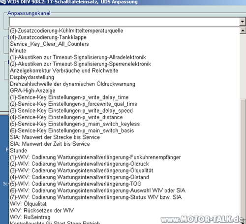

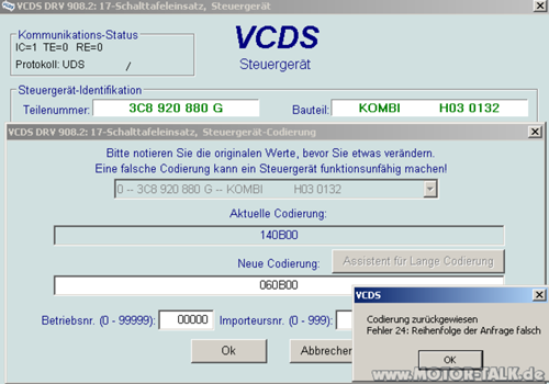

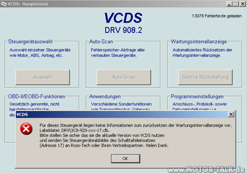

Hallo zusammen, also ich habe das neue KI drin und wollte den Kilometerstand anpassen.... aber irgendwie finde ich da nichts in den Anpassungskanälen und über Service/Rückstellungen bringt er den Fehler das keine Labeldatei vorhanden ist.
Ich habe die Screens mal angefügt, hat da jemand eine Idee... gerne auch per PN falls das mit dem Kilomterstand anpassen nicht im Thread erwünscht ist.
Danke im Voraus....

Moin ricardo, nimm bitte die neue 10.5 beta!!!!!!!!
Damit sollte es gehen!!!!
Der Anpassungskanal sollte im Bild 4 Wegstrecke sein!!!!!!

Sallü, so 15.5 drauf gebügelt und eingestellt fkt. jetzt bin ich wieder "glücklich".... wäre eventuell auch mit alter Version gegangen, aber was mich da doch stutzig machte... er zeigte im Anpassungskanal 10km an und im Tacho 19 ;-( daher war ich der Meinung das kann nicht der richtige Kanal sein.... naja und wieder was dazu gelernt.... DANKE!!!
Allerdings wenn ich unter Codierung sagen will das es sich um einen 3C Variant handelt bekomme ich die Fehlermeldung wie vorher beschrieben Siehe Bild2 (Codierung zurückgewiesen Fehler 24: Reihenfolge der Anfrage falsch) hat da noch jemand eine Erklärung für.... im alten weissen KI konnte ich das problemlos einstellen.... liegt es an der fehlenden Labeldatei ???
ich glaube das liegt an deinem Werkstattcode. Stell mal 12345 123 12345 ein. Ich konnte problemlos auf 3c codieren.
