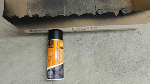

Moin,
da ich zur Restauration meines Radios ein Spender Radio gebraucht habe, blieb dies nach getaner Arbeit übrig mit 6 Stationstasten, die total abgegriffen waren. Habe dann mal die Aufkleber von Amazon versucht, hielten aber nicht. Dann kam mir die Idee, die Tasten einfach matt schwarz zu lackieren, allein das sieht bestimmt besser aus als abgegriffene. Dann habe ich noch kleine Löscher in die Tasten gebohrt, damit sie noch im Dunkeln leicht leuchten. Die Knöpfe habe ich auch noch lackiert.
Dirk

Ich will meine Tasten auch auffrischen. Die Aufkleber wollte ich auch verwenden und darüber Klarlack . Wenn die aber nicht halten, was dann? Hat jemand von euch Erfahrung mit den Aufklebern?
Dann alle einfach lackieren. Sieht bestimmt sauberer aus. Mit den Löschern würde ich auch nicht noch mal machen. Die Tasten sind ja direkt darüber beleuchtet.
