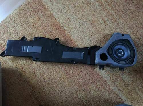

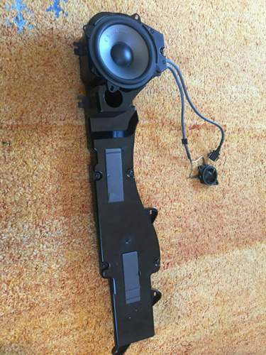

Hallo Freunde,
Ich habe mir lange überlegt wie ich Navigation + neue Medien in meinen C4 bekomme ohne das die Optik leidet.
Letztlich habe ich mich dafür entschieden das neue Blaupunkt Bremen SQR 46 DAB entschieden ( bin gespannt wie das im C4 aussehen wird ) und da geht natürlich mein Bose System nicht mehr, denn auf Dauer mit diesen Adaptern möchte ich nicht fahren.
Ich habe hier noch ein Set von Rockford ( FNP2514 ) rumliegen das ich dann als Frontsystem verbauen werde. Fehlt noch ein System für Hinten und wahrscheinlich geht dann nichts ohne eine Endstufe.
Das ganze wird aber erst nächstes Jahr steigen. Nur wollte ich mal Ideen einholen was andere verbaut haben. Ich möchte meine Optik Original behalten.

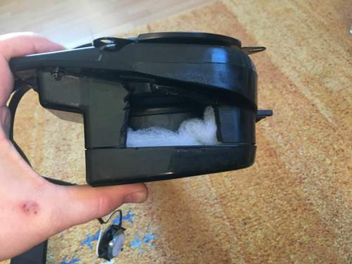

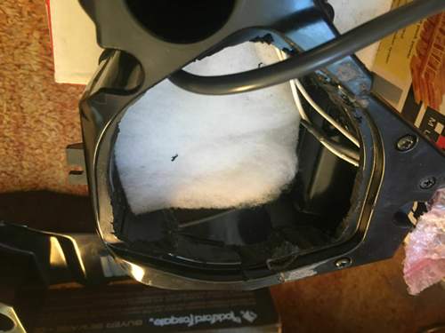

Ich habe schon mal begonnen die Originalen LS Aufnahmen zu bearbeiten. Allerdings passen die ohne das man die Reflexgehäuse etwas bearbeitet nicht in die Aufnahmen. Ob die dann auch rein passen werde ich am Ende dann sehen. Die Frage ist ob ich diese Gehäuse wieder verschließen sollte oder ob das egal ist ?
Das bedeutet nicht das die die Bose Anlage jetzt schlecht finde, aber ohne OE Radio klingt Sie einfach nicht und der Aufwand das ganze für mit einem OE System ( z.B. DAB+ ) zu bewerkstelligen ist schon extrem aufwändig.

Mein Problem ist aber das ich die LS ja in den Türen befestigen muss. Das Frontsystem habe ich ja schon was aber schon länger bei mir rum liegt. Ein Rockford FNP 2514 ! Glaub das ist ganz OK für das Frontsystem außerdem war das ja auch noch nie verbaut.
Ich glaube auch das ich diese Reflexboxen nicht werde verwenden können es sei denn ich verbaue ein kleineres System.
Wie befestige ich die LS denn dann in den Türen. Bei den meisten Umbauten haben die die Befestigungen selber angefertigt. Da scheint es nichts auf dem Markt zu geben. Deshalb hätte ich die Reflexboxen als Rahmen wenigstens benutzt.

Also ich habe mir überlegt da vorne ein 10 cm System zu verbauen. Da gibts auch schon sehr gute Systeme heute ! Das passt dann wunderbar in die Reflexboxen.....jedenfalls theoretisch. Hinten würde ich dann die 13 cm Rockford verbauen, aber wie befestigen weiß ich auch noch nicht. Vorne die in die Halter verbauen muss ich zuviel von den Reflexboxen wegschneiden das taugt nichts.

So ein Erster Anpassungsversuch mit schönen Gladen LS aber bis das ganze mal fertig ist wird es noch dauern.
