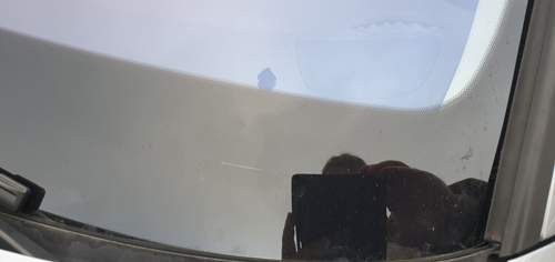

habe mal wieder eine neue Scheibe bekommen.
Jedoch ist nun die FGNr nicht mehr zu erkennen.
Obwohl in der Scheibe die Aussparrung ist.
Der Serviceberater hat versucht mir einzureden beim A6 wäre das nicht nötig.
Montagefehler mit Kleber?
Scheibe

Also bei meinem 2012er ist das auch Schwarz, weis nicht ob der Vorgänger mal die Scheibe tauschen lassen hat. Glaube das ist normal , oder konntest du vorher die Nummer dort lesen ?
Also ich kann nicht glauben, dass der A6 da andere Richtlinien wie andere Modelle hat. Auf der anderen Seite ist es doch kein Fehler, wenn nicht jeder die FIN von außen sehen kann.

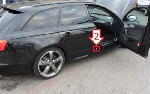

Die FIN muß beim Fahrzeug lesbar sein (Polizeikontrolle, TÜV als Beispiele). So weit ich weiß ist die Position an der Windschutzscheibe kein Zwang. Guck mal an der B-Säule, ob Du dort etwas findest.
die FIN steht normal auch auf dem PR-Aufkleber im Serviceheft und in der Kofferraummulde.
Auf Aufklebern gilt sie aber nicht als Fälschungssicher. Weiß nicht, ob das für TÜV / Kontrolle reicht.
Alles klar, die könnten die FIN auf dem Aufkleber ja mit dem Kfz-Schein (Zulassungsbescheinigung 1 oder 2?) vergleichen oder gilt das Papier auch als nicht fälschungssicher?
Nee, die müssen die FIN im ZB 1 oder 2 mit etwas fälschungsicherem im Auto vergleichen können. Da reicht der Aufkleber im Heft oder Radmulde nicht aus. Den könnte man ja mit einem Drucker bei einem geklauten Fzg "passend" umdrucken zum Brief oder Schein eines nicht geklauten Fahrzeugs. Normlerweise sind die Ziffern und Buchstaben der FIN in Metall eingestanzt oder geprägt, so daß man sie nicht entfernen kann.

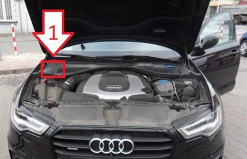

Die müsste noch im Motorraum auf der Beifahrerseite sein.
@CB245 :
Dann könnte die Scheibe wahrscheinlich drin bleiben.

Der TE könnte da nachschauen. Bei mir ist da eine und an der Scheibe ist unten schwarz. Ist Scheibe Nummer 3 des Autos, original von Audi nach VIN bestellt.

Hier mal 2 Bilder aus der Google suche
