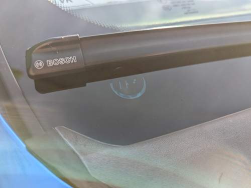

Heyx, hatte einen Steinschlag und heute wurde meine Scheibe getauscht.
Ich habe eine beheizbare, Solar Reflect Scheibe in meinem Focus.
Als ich ihn eben abgeholt habe, habe ich direkt bemerkt das mein Licht dauerhaft brennt, ich kann auch mit einer Taschenlampe in den Sensor leuchten und es passiert nichts.
Ebenso hat der Regensensor keine Funktion.
Eingebaut wurde eine originale Ford Scheibe mit IR Kennzeichnung auf beiden Seiten, die jedoch komplett anders aussieht als die Solar Reflect die in meinem Auto verbaut war.
Um genau zu sein, sie sieht aus wie eine normale Scheibe ohne Bedampfung.
Die alte hatte einen leichten rosa lila Schimmer, die neue nicht
Ich weiß das es für beide Scheiben unterschiedliche Sensoren gibt.
Allerdings auf der neuen Scheibe ist eine IR Markierung links wie rechts, also scheint es auch die richtige zu sein.
Bestellt wurde die Scheibe bei einem FFH, eingebaut jedoch von einem KFZ Glaser.
Fehlercode sagt, Kurzschluss Regensensor, Kurzschluss Lichtsensor.
Glaser sagt, kann nicht vom Einbau kommen, ich sage, es hat heute Morgen noch tadellos funktioniert.
Er schiebt es jetzt auf diverse umbauten an meinem Auto, anderes Radio, Dashcam, ect.
Dennoch es hat bis er die Scheibe getauscht hat noch funktioniert.
Woran kanns liegen?

Sensor mit der kennung AB verbaut, nun funktioniert wieder alles.
das ist ein normaler Sensor, wie von dem ich gesprochen habe, und du meintest der funktioniert nicht? Oder was für einer wurde verbaut?
Ich hab mir selbst einen anderen gebrauchten Sensor gekauft bei Ebay, den Sensor mit der Kennung AB, das AB sind die letzten Teile der Kennzeichnung.
Ohne IR Kennzeichnung, der funktioniert.

Hier bitte, meine original Scheibe mit IR Kennzeichen, ohne IR Beschichtung lol

@Fordrallyesport schrieb am 27. April 2025 um 18:15:42 Uhr:
Ist ja n' Ding..
Ich habe mich mal ein wenig schlau gemacht und eigentlich sollte die Frontscheibe definitiv einen leichten pink/violettstich haben.
Du hast tatsächlich rein optisch her eine stinknormale grün solar Scheibe drin, auch wenn die Teilenummer "klar solar" bzw "IR" ausspuckt.
Deine Versicherung hat aber die höherwertige, bessere Scheibe bezahlt.
Finde ich n Unding.
Entweder bewusste Täuschung oder bei der Produktion ist etwas schiefgelaufen.
Auch Beschichtungen der neusten Generation schimmern zwar leider nicht mehr so stark violett wie noch vor ein paar Jahren, aber dennoch erkennt man diese sehr schnell.
Spätestens bei starker Bewölkung.

Das Problem ist halt selbst die nachbestellte Scheibe war genau die gleiche Scheibe, die war rein optisch genau so wie die, die ich jetzt verbaut habe.
Da stand etwas in der Produktbeschreibung, scheibe mit IR Gedöns und Blautönung, die Scheibe hier istz aber auch nicht blau, sondern so leicht grau grün, genau wie die Seitenscheiben.
Vielleicht wurde der Produktionsprozess auch verändert und das funktioniert jetzt anders oder was auch immer.
Vor sechs Jahren habe ich schonmal eine neue Scheibe bekommen, die war so wie die, die ab Werk verbaut war.
Diese Scheibe hier unterscheidet sich halt deutlich.
Naja mir ists jetzt auch egal, ich hab den Sensor getauscht, es funktioniert wieder alles und gut ist.
Mir fällt auch gerade auf, da steht überhaupt kein Hersteller mehr drauf, nur noch das Ford Logo.
Früher stand dort Saint Gobain Securit.
Da es bei Saint Gobain die Scheibe aber nicht mehr zu kaufen gibt, diese den Lila Stich hatten, vll hat es auch was mit dem Hersteller des Glases zu tun.
Ich hab mal grad nach der DOT Nummer geschaut und der Hersteller meiner Scheibe ist wohl Fuyao aus China,
DOT 563
