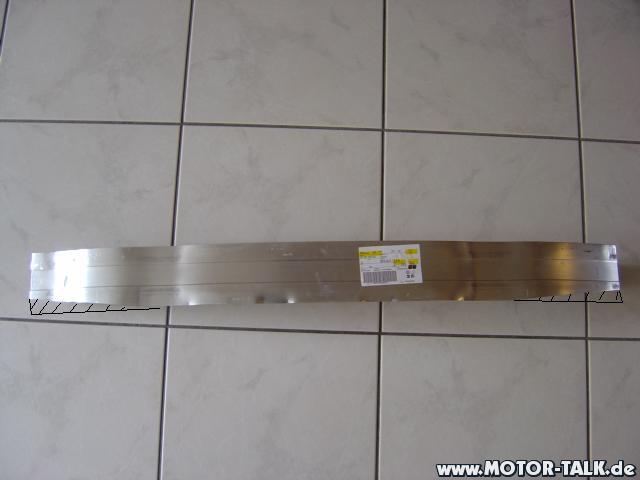

Hat jemand diese Zeichnung? Oben und unten 1 cm abflexen reicht bei mir nicht, er drückt noch ziemlich auf die Front. Rechts und links auch 1 cm ab?
In Klaschis Anleitung steht oben und unten 1 cm ab. Im Forum hier schreiben manche die nur unten 1 cm ab, dann heißt es einfach die Kanten abflexen, dann links und rechts 1 cm. Dann hab ich auch gelesen, dass es mehr wie 1 cm sein muss.
hallo
ich hab mich hier nach gerichtet und hat auch gepasst
S3 Träger
mfg
