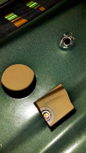

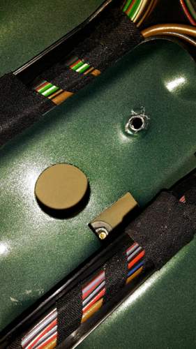

Hier mal ein Bild wo die Schraube sitzt. Vielleicht kann da jemand noch was mit anfangen, der auch dieses Problem hat und nicht weiß, wie er die Schraube rauskriegen soll.
Und wo tritt jetzt bei so einem Rücklicht möglicherweise Wasser ein? Wo sehe ich das? Ich meine, das ist ja alles mit Teppich verkleidet.
Ich meine, ich hab das alles leicht fest gezogen, aber wirklich nur leicht. Hauptsache die Plastikfassungen der Schrauben brechen mir nicht ab.

Wasser kann zwischen Lampenglasrückseite und Karosserie eindringen.
Läuft dann oben durch den Kofferraumspalt auf die Rückleuchte.
Bei meinen Alten Rückleuchten war ebenfalls der Pin abgebrochen...bleibt
halt nicht aus, wenn der Kunststoff alt&mürbe wird...da macht die Hebelwirkung den
Rest.
A:Also das seitliche Fach unterm Deckel leerräumen
B: Den abgebrochenen Pin mit WD40 beidseitig einsprühen und von innen
mit einem Durchtreiber/Stechbeutel den Pin raushauen.
Bei meinen Alten war der Pin abgebrochen und die Klarglasseite hat sich vom Rest gelöst => nass
