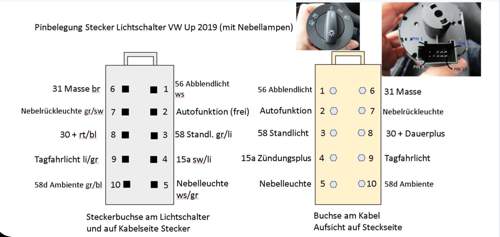

Du kannst wohl die PIN Belegung ändern, https://www.motor-talk.de/forum/front-und-rueckleuchten-vom-facelift-nachruesten-t5601777.html?page=1
Essy going
Screenshot-20240607-054752-chrome
