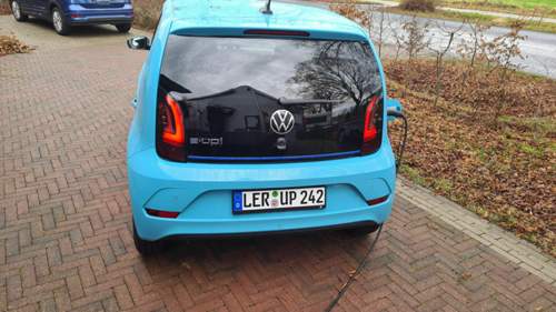

Danke für den Belegungsplan. Hab mir Rückleuchten für VfL gekauft und konnte einfach auf FL umstecken. Finde sieht viel besser aus als die FL Rückleuchten.
Img-20220101-wa0011
Bild #210338793
Nachtrag zu den Rückleuchten:
Die Blinker Kontrolle scheint die LED nicht ganz zu mögen. Aussen blinkt alles richtig, im Cockpit blinken die Blinker nach 3-4x plötzlich schnell. Hab jetzt 5watt Wiederstand eingebaut ins Kabel seit dem alles gut. Auch nix im Fehlerspeicher.

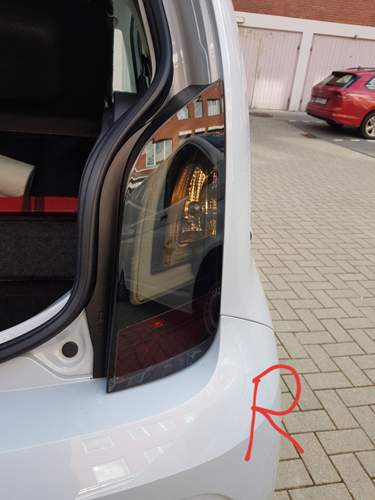

Da ich auch von vFL zum FL Modell gewechselt bin, habe ich auch die Pins tauschen dürfen...
Hab dann noch den Pluspol der Nebelschlussleuchten Leitung abgegriffen und an den entsprechenden Pin des linken Rücklichts geklemmt.
Aber beim Rückwärtsgang leuchtet die rechte Heckleuchte normal, und bei der linken leuchtet das Rückfahrlicht nur schwach und zusätzlich leuchtet die Nebelschlussleuchte schwach.
Und bei eingeschalteter Nebelschlussleuchte leuchtet bei der rechten Heckleuchte das Rückfahrlicht nur schwach (sollte ja gar nicht leuchten),

Hallo Ruffy
So wie es aussieht, fehlt an der linken Rückleuchte die Masse. Leg mal ein zusätzliches Massekabel an den linken Lampenträger.
Gruß Walter
Fehler gefunden: Massekabel an den falschen pin gesteckt. Dachte das wäre unmöglich, weil LEDs ja normalerweise nicht bidirektional angeschlossen werden können.
kp, jedenfalls leuchtet nun alles wie es soll 🙂
aber die Fehlermeldung mit dem Standlicht hätt ich gern noch irwie wegbekommen
Einfach die Kaltüberwachung mit vcds deaktivieren dann ist die Fehlermeldung weg.
