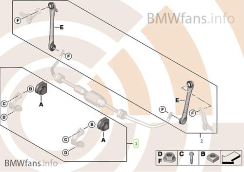

Hatte ich euch schon nach den Stabilisatorlagern gefragt? Sollten die auch erneuert werden in dem Zuge?
http://de.bmwfans.info/.../
https://www.atp-autoteile.de/.../...ebi-bilstein-lagerung-stabilisator
Dann sollte es aber langsam auch alles sein...Danke für eure Geduld 😉

Stabigummis kann man mitmachen... aber auch da gilt, dass man da jederzeit einzeln rankommt und keine Synergieeffekte hat was Arbeitszeit angeht.
Koppelstangen hast du schon im Visier?

Und wenn man an der VA eine Rundumschlag macht dann natürlich auch die Stabilager.
Da musste ich damals auch auf Febi zurückgreifen. Wenn die vorschnell kaputt gehen ist auch nicht schlimm da man da schnell dran kommt. Machten aber neu einen guten Eindruck.
@ghm die Koppelstangen sind doch die "2 x LEMFÖRDER Stabilisator, 27162 02 , 27163 02" oder? Die habe ich von Lemförder bestellt. Gut zu wissen, dass die Stabilisatorgummis / Stabilisatorlager auch jederzeit einzeln gemacht werden können. Ich will nur vermeiden, dass ich da so eine Frischzellenkur mache und am Ende ein paar Gummis für ein paar € vergessen werden, die dann das Gesamtergebnis trüben.
@KapitaenLueck du wiederum würdst die Stabilager gleich mit machen? OK, überlege ich mir noch. Wären nur wenige €... Aber es reichen nur die Gummis, hier im Bild "A" – die Metallkomponenten müssen nicht auch neu oder? (Halterung, Schrauben, Muttern...)

Ja, ich hab neben Stabigummis auch die Koppelstangen neu gemacht.
Anders gesagt, ich hab alles, auch die Schrauben, alles außer der Spurstangen und Stabistange selber alles neu gemacht.
