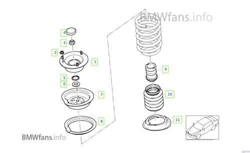

Anschlagpuffer: meinst du hier im Bild die 5? 😕
Ich dachte das seien diese Teile hier:
https://www.ebay.de/sch/i.html?...
E63 Stützlager/Federunterlage/Anbauteile
Hallo nochmal,
also die Anschlagpuffer (auf hochdeutsch Zusatzdämpfer + Staubmanschetten sind in deinem Bild die Positionen 9 und 10. Die musst du einzeln bestellen bzw. einen passenden Satz, weil die zum Dämpfer nicht mitgeliefert werden.
Dann gibts Federunterlagen oben und unten (in deinem Bild Nummer 8 und 11.
Meistens sind die noch gut und können wiederverwendet werden - wenn du sie eh schon hast, dann halt mit austauschen. Ich hab sie auch schon öfters mitbestellt, wenn ich ein Auto gemacht habe, aber mich eigentlich dann immer geärgert, weil die alten noch gut waren.
