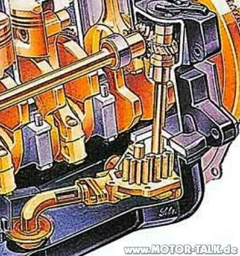

dann nimmste ne injektionsnadel   ne nur spass  sitz die dichtung nicht im Sockel vom verteiler  ?
die pumpe wird doch von der zwischenwelle angetriebe und die kann ich doch von oben sehen
oder meinst du unten am schaft  unterhalb des pumpen Flansch  das kann sein
Oily
Ist ja richtig, aber wenn zwischen Pumpe(Antriebswelle) und Block ne Dichtung ist, dann kann das Öl von oben nicht über die Antriebswelle in die Pumpe laufen.
Stimmt auch wieder  dann müsste da aber ein WDR sein

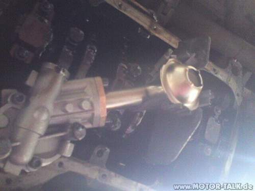

Der Tread ist zwar schon ewig alt, und ist mir auch peinsam, wie ich hier komplett versagt habe, aber was solls. Hier noch die Rückmeldung.
Motor durchgedreht, per Hand, alles ok. Dabei ist aber der Zanriemen einige Zähne offenbar übergesprungen - jedenfalls starten wollte er nicht mehr. Im Frühling habe dann eine Grundeinstellung gemacht, Verteiler pi mal daumen eingestellt - lief ganz gut. Vorher noch die Kompression geprüft, denn EIGENTLICH ist das ja kein Freiläufer, und wenn der 5 Zähne übergesprungen ist, hätten hätten ja die Ventile auf den Kolben aufsetzen müssen, haben sie aber nicht - noch überall 11,5 ATÜ Druck. Glück gehabt.
Auf die Rampe draufgefahren, Ölwanne abgebaut, und siehe da - die Ölpumpe konnte keinen Druck aufbauen, weil nur eine der zwei Schrauben drin war, (Befestigungsschrauben) die andere lag in der Ölwanne. So einen Murks hab ich noch nie veranstaltet - ist zwar hochnotpeinlich, aber da muß ich jetzt wohl aufrecht durch. o)
Ölpumpe nochmal rausgenommen, etwas Öl eingefüllt, eingebaut, das verlorene Werkzeug (12er Nuß mit Verlängerung) das in der Ölwanne lag, wieder an mich genommen, Ölwanne drunter, Motor gestartet - nach 5 Sekunden war Öldruck da, ohne Gas zu geben.

Hir noch ein Foto - vor dem ersten Zusammenbau
Dsc00073
lol, so sahs bei mir auch aus, weiß noch, was das für ne scheiß arbeit war, alles dreckig, aber ich hab gleich alle schrauben wieder dahin gemacht, wo sie hingehören, lach.
