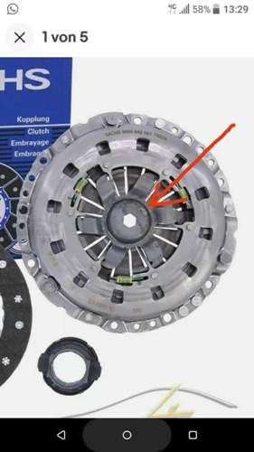

Hallo
Mal ne blöde Frage: Habt ihr das Vorspannelement abgenommen, bevor ihr das Getriebe angeschraubt habt?
Gruß Stormy

@Stormy78 schrieb am 2. Februar 2022 um 13:32:39 Uhr:
Hallo
Gruß Stormy
Das getriebe bekommst du mit dem Teil nicht montiert. Die Welle passt nicht durch.
Mich würde aber interessieren, warum die Kupplung vorgespannt wurde. Normal wird diese montiert, das Element herausgedreht und fertig. Die wird von Luk und Sachs also schon vorgespannt geliefert.
Hallo
Gruß Stormy
Ja klar

@525martin24v schrieb am 2. Februar 2022 um 13:35:28 Uhr:
Hallo
Gruß Stormy
Die neue wurde nicht vorgespannt die war ja schon.
Die alte musste ja wieder vorgespannt werden vor dem erneutem Einbau

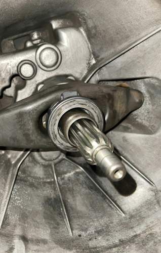

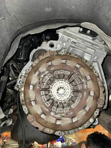

Hier mal 2 Bilder für euch

Es gibt ja eigentlich nur 2 Möglichkeiten.
1. Entweder ist der Druck der Druckplatte unzureichend, zB wenn die automatische Verstellung nicht arbeitet, entweder wegen Defekt, Einbaufehler, falscher Kupplung.
2. Die Kupllungsbetätigung arbeitet nicht ordnungsgemäß, zB Nehmerzylinder hängt und drückt auf die Druckplatte, ohne Pedalbetätigung.
