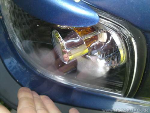

Ist das Nornmal das Neue karglas Scheinwerfer beim Regen oder nach Auto waschen beschlagen? Frage an Euch wer hat auch das Problem?.
Konnte an den scheinwerfern keine Undichtigkeit fest stellen.

ja des war mir schon klar was du meinst aber meine SW sind bis etzt nicht mehr an gelaufen, war nur noch der eine Blinker behaucht .
Also habe jetzt die alten Original Dichtungen von meinen Blinkern in meinen neuen DEPO kar glas Blinkern rein gemacht und nach 15min. warn die Blinker wieder ohne angelaufene gläser 😁
Hat dann doch an der billig filz dichtung gelegen 😁
Hallo Leutz Hate jetzt Lange zeit ruhe mit dem thema seit halben jahr hab ich die DEPO SW jetzt ist wieder die schlechte jahres zeit, bekantes problem die SW laufen wieder an, Aber nur wenn ich werend der Fahrt das Licht an schalte ,und wenn ich das Auto wieder anstelle und nach 1 stunde später noch mal nach schau ist alles wieder weg.
Gestern war ich dann mit mein Auto in der waschstraße und da lief dann auch einer von 2 blinkern an wo bis heute noch war hab dann die birnen raus und mit föhn alles trocken gemacht, hab das gleiche auch bei den SW gemacht birnen raus und mit föhn mal hinten rein gehalten, ob wohl sie heute nicht angelaufen wahren. vieleicht habe ich ha die luft wo ihnen war mal getroknet.

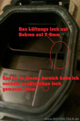

Also Leute wenn ihr euch auch die SW hollen wolt, weis ich wie ihr euch helfen könnt, das sie nie mehr an laufen die scheiwerfer haben keine probleme mit der dichtung, sondern mit der endlüfting, ich hab an der einen klape die lüftungs öffnung einfach größer auf gebohrt und noch ein extra loch gebohrt jetzt laufen sie nicht mehr an bei regen und kalten wetter 😉
Imag0088
Und das Spritzwasser,das jetzt reinkommt,is egal,oder wie?
Das war IMHO zuviel des Guten....und wenn die Feuchtigkeit mal raus ist,dann bleibt das DIng auch unbeschlagen,WENN man die Dichtungen getauscht hat.Hab bei meinen Xenon keine Probleme damit.
Greetz
Cap
wie soll da denn bitte spritzwasser rein kommen,ist doch ein kanal der nach unden,führt hab da ja nur die löcher größer gemacht und gut ist und ein zu sätzliches loch in den kanal mit gebohrt da kommt kein wasser rein.

und mit dichdung undicht sein kann an meinen DEPO's nicht der fall sein weil 2 scheinis laufen nicht grleichzeitig an müsten ja dann schon echt alle beite komischeweise zufalls mäsig undicht sein, und meine streuscheiben sind auserden ewichg dick mit scheiben kleber ans plastik gehäuse geklebt.
und ich kann auch leiter keine undichte stelle erkennen. Kann da echt nur an dieser blöden entlüftung liegen.
