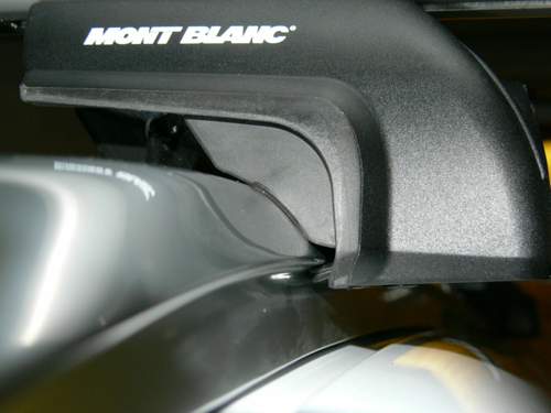

Original geschrieben von ledewo
hast Du -als Notlösung- mal daran gedacht, die Füße vom aktuellen Focus Turnier mit integrierter Dachreling auszuprobieren?
Danke, dass du mich auf die Idee gebracht hast. Und es ist wirklich keine Notlösung!
Ich habe auf dem Parkplatz meinen Mondeo neben einen neuen Focus gestellt. Beide Turniere haben die gleiche aufliegende Dachreling. Lediglich die vom Focus ist nicht ganz so hoch. Also habe ich den Fußsatz von Mont Blanc für die Focus-Reling bestellt und gehofft dass sie passt. Was soll ich euch sagen, sie passt perfekt! Der Fußsatz hat die Nummer 3718.
Anbei ein paar Bilder.
P1160709
P1160708
P1160710
