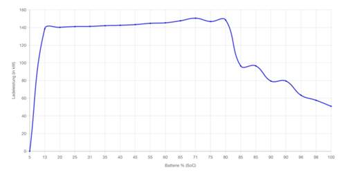

Neue (gedrosselte) Ladekurve beim 55er seit 02/21?
Audi e-tron GE
Moin,
kurze Frage aus Interesse:
Laut einer Info eines E-Tron Fahrers bekam der 55er ab 02/21 eine neue - leicht reduzierte - Ladekurve verpasst. Er drosselt nun bereits früher nach dem üblichen Peak bei ~65%. D.h. eher bereits bei 72% statt wie bisher erst knapp vor den 80%. Macht nicht viel aus, aber... 3-5 Minuten sind 3-5 Minuten 😉
Hab per SuFu nix darüber gefunden. Dass Audi Samsung/SDI und LG verbaut ist klar, aber das dies zu einer (wenn auch nur leichten) Veränderung der Ladekurve sorgt, war mir neu.
Gibt es dazu irgendwo mehr Infos? Wie sieht die Ladekurve hier bei 55er Fahrern aus der 22er Modelle? Tiefgekühlte Zellen natürlich mal Außen vor 😉

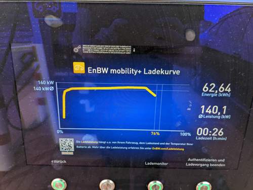

So sieht mein Tafelberg nach dem BMS Update aus = unverändert.
Meiner ist Bj 03/21
Und die Daten der Säule:
  • 5-100%
  • 83,6 kWh geladen in
  • 40:39

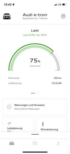

Mein 21’ MJ geht nun auch nach dem BMS Update früher in die Knie. 125kw bei 75%.
28 grad Außentemperatur, 260km gefahren.Akku mit um die 30% SOC
Am Ende kommt es aber wie schon von so manch anderem geschrieben auf die 1-2 Minuten nicht an…
