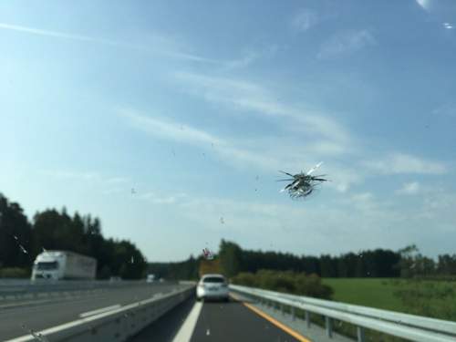

bei unserem S205 mit Fahrassistenz-Paket Plus musste die Frontscheibe getauscht werden und da es ein Leasingfahrzeug ist, hatten wir die Vorgabe, dass die Scheibe durch jun**ed getauscht werden muss und nicht durch MB.
Jetzt hat sich jun**ed versucht und haben wohl die Justierung/Kalibrierung nicht hinbekommen, sodass der Wagen von jun**ed aus nächste Woche in die MB Werkstatt zur Justierung/Kalibrierung soll.
Kann das denn sein und ist überhaupt eine nicht MB Werkstatt überhaupt in der Lage, die Scheibe zu tauschen und zwar so, dass auch wieder alle Assistenzfunktionen funktionieren?
Im Moment heißt es im Display, dass der Spurhalteassistent nicht zur Verfügung steht. Was uns auch aufgefallen ist, dass die Scheibe irgendwie keinen getönten Keil hat (wir wissen aber nicht sicher, ob die original Scheibe einen getönten Keil hat). Es kommt mir heller vor, als vor dem Tausch.
Könnt ihr mir sagen, ob die Scheibe serienmäßig bzw. bei unserer Ausstattung oben getönt ist und auf was muss ich achten, wenn wir den Wagen wieder von jun**ed zurückbekommen? Wird alles funktionieren wie vorher? Irgendwie traue ich denen nicht.

Irgendwie ist seit dem Scheibentausch alles wie verhext.
Dran Denken, alles fuinktioniert nur wenn der Fuß nicht auf der Bremse ist. Gruß
2.000km alt :-( Im Sichtbereich. Ein Treffer = ein Schaden. Bei meinem Audi mit 208.000km auf der Uhr noch die erste Scheibe.
Leider müssen wir eine Firma beauftragen die das hier vor Ort wechseln will. Das kann was werden :-( Der neue Wagen wird nach einer Woche gleich verhunzt.
Ich werde die Firma so lange hier antanzen lassen bis alles einwandfrei ist. Leider wird wohl auch der Schriftzug von Carl Benz wegfallen. So eine scheisse :-@ 😠
