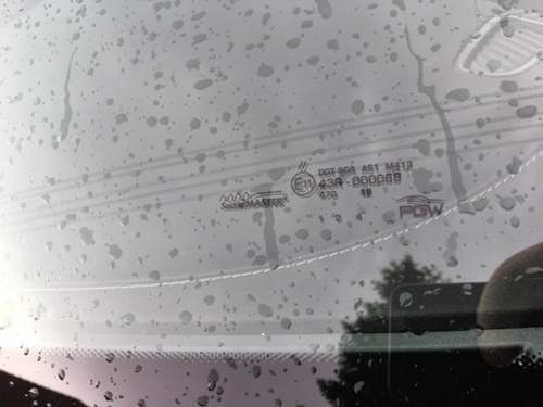

Seit gestern habe ich nun eine SoundMaster Scheibe und bin erst einmal zufrieden. Alles funktioniert auch die Assis, nichts klappert und nichts wurde beschädigt. Mal sehen was diese Scheibe so aushält. Ein Werbestudio macht mir die Unterschrift von Carl als Aufkleber nach.
@TheGuide schrieb am 8. September 2017 um 16:20:52 Uhr:
kannst du evtl. die Artikelnummer zur Scheibe nennen?
