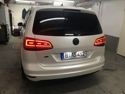

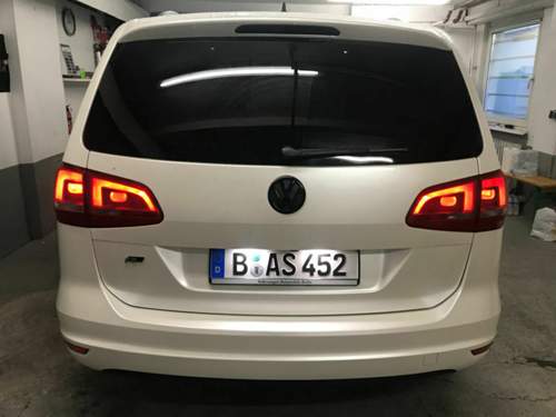

Hallo
Ich habe gestern meine Sharan selber umgebaut auf LED Rückleuchten mit Kufatec Adapter hat c.a 4 Stunde gedauert funktioniert einwandfrei und sieht top aus.
LG
.jpg
Schau an Schau an noch jemand aus der Ecke ;-)
Sieht gut aus... Aber wie @didarenni schon sagte ob es sich wirklich lohnt, muss jeder für sich selbst entscheiden...

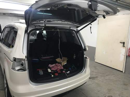

Hast aber anscheinend ziemlich viel zerlegen müssen @aydin0709

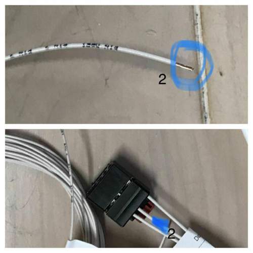

@aydin0709 mich würde mal die Anleitung / der Aufwand interessieren. Rückleuchten raus ist klar, dann Verkleidung am Kofferraumdeckelrrunter und die richtigen Kabel finden, schneiden, klemmen, löten....? Wie läuft es ab? Der Kabesatz von Kufatec sagt mir vom Bild nichts über die Verbindungen aus? Klemmt man? Steckt man? Muss man die Halter der Rückleuchten auch noch anpassen? Wie?
Danke dir vorab, Grüße
Also wenn du der kabelsatz von Kufatec hast da gibst 4 Adapter Kabel, 2 da von 2 längere Zusatzleistungen 2von links innen nach links außen 2 rechts innen nach rechts außen verlegen das wegen musst du Verkleidungen ausbauen.
An längere Kabel eine ist mit Pin den musst du an gelieferte außen Adapter verbinden
an Stecker Buchse reinstecken
(Bild 1)
Zweite Kabel ohne Pin musst du an gelieferte Adapter Kabel Pin 3 abisolieren (Bild 2) verbinden ,löten und wieder isolieren mit Klebeband .
An das Fahrzeug habe ich nichts geändert wie ich alte ausgebaut habe neuer wieder eingebaut.
