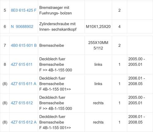

Kann mir jemand sagen, welche Bremszangen mitsamt Scheiben und Belägen am Allroad 2,7t hinten passen und wo der Preis ok ist?

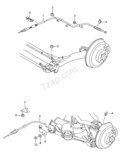

Bekommt man die Handbremsseile noch irgendwo her?
Der hat ja noch die alten die man unten nachstellen kann, aber leider finde ich die bei Händlern nicht.
Ich muss hinten alles neu machen, da der Ausbau nur mit Flex möglich war

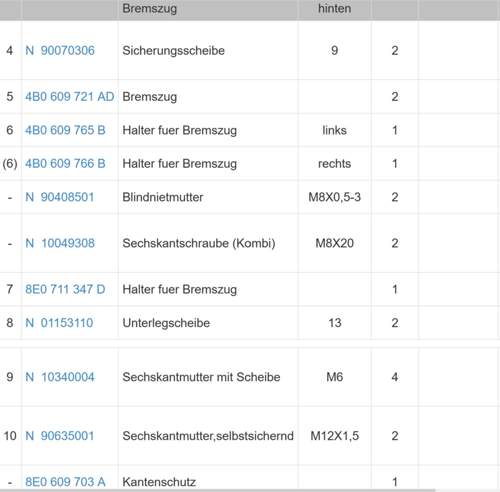

Erst mal zum Handbremsseil.
Hab Dir paar Screenshots gemacht, siehe Bilder.
Aber nicht täuschen lassen, da sind beide Hinterachsen abgebildet, vom Vorderradtriebler und Quattro.
Ich hab nach Deinen Vorgaben gesucht, 2.7t Allroad Quattro Baujahr 2000
Handbremsseil
Handbremsseil

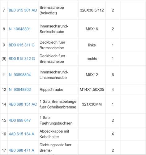

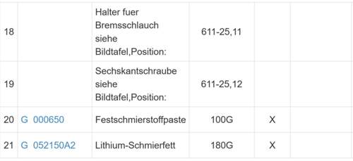

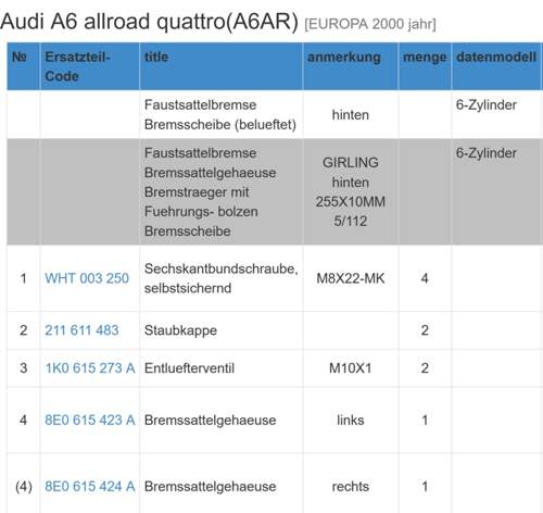

Und hier paar Screenshots zur Bremse hinten.
In den Listen sind die Originalteilenummern dabei, die Du brauchst, wie zum Beispiel zum Bremssattelhalter.
Das sind die Bilder für 2.7t mit Vorderradantrieb, (starre Hinterachse).
Bremse
Bremse
Bremse

Und das sind die Bilder für 2.7t mit Einzelradaufhängung (Quattro)
Bremse
Bremse
Bremse
