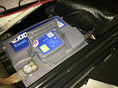

Zum Stand der Dinge: ich habe die Batterie aufgeladen (12,8 V nach 12 Stunden ruhen nach 24 Stunden am CTEK), die Pole mit Schmirgelpapier etwas bearbeitet und in den Käfer eingebaut. Alles läuft gut.

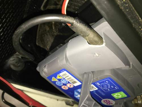

Noch was. Ich hatte bisher keine Polkappe über dem Plus. Heute kam mir die Idee, dass ich diese Flügelkappen aus der Exide-Batterie dafür sehr gut nutzen kann. Das bisschen Plastik was im Weg war, habe ich ausgeschnitten. Das Ergebnis - siehe Fotos.
