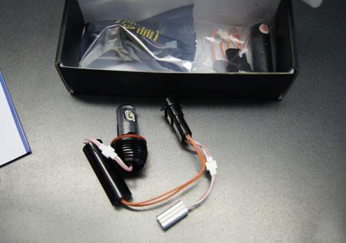

Hallo Leute.
Ich bin neu in diesem Forum und habe schon sehr sehr viele Beiträge gelesen.
Ist wirklich super informativ, was hier alles geschrieben wird.
Momentan beschäftige ich mich seit einigen Wochen mit dem Thema weiße LED Corona-Ringe wie es beim 5er und beim 3er LCI mit Innovationspaket / LED-Scheinwerferpaket ist.
Es ist auch ein Irrglaube, dass alle neuen Coupes oder Cabrios LED Scheinwerfer haben.
Der LCI-Facelift ab 2010 hat nach wie vor noch Halogenleuchtmittel verbaut.
Es gibt aber auch als Sonderausstattung das LED-Paket! Nicht zu verwechseln mit den LED-Lichtelementen.
Diese sind an den Türleisten verbaut und beleuchten die Türe leicht rötlich in der Nacht.
Erst dann hat man LED Coronas und LED Blinker vorne!
Es gibt zu diesem Thema schon sehr viele Informationen im Netz. Auch hier im Forum.
Aktuell habe ich die
MTEC H3 SuperWhite Glühlampen 55W (100W) (für das Abbiegelicht)
und die
MTEC superwhite H8 35w PGJ19-1 Superwhite Autolampen (für die Coronaringe)
verbaut.
Die H8 haben schon eine kleine Verbesserung gebracht. Aber bei weitem nicht die gewünschte Veränderung erzielt.
Wie so viele möchte ich gerne die richtig hell weiße Corona Optik.
Es scheint, als wäre das Ganze garnicht so leicht.
Die Informationen, die ich bisher gesammelt habe:
LED Marker aus Ebay:
Leuchtausbeute gering, können beim Start (aufgrund des Checkups) flackern, einige Versionen erzeugen FM-Rauschen.
Mtec und GP Thunder H8:
Naja. Für den kleinen Geldbeutel vielleicht eine annähernd befriedigende Lösung.
Ich war zumindest sehr enttäuscht.
Mtec und GP Thunder H11:
Manche haben anstatt der H8 für die Ringe die H11 mit 55 Watt verbaut.
Der Adapter soll anscheinden passend und die Bordelektronik macht das Ganze auch mit.
Ich habe die Befürchtung, dass die Lampen aber sehr heiß werden. Da im Scheinwerfer nicht sehr viel Platz ist, weiß ich nicht, ob
man sich da drauf verlassen sollte.
Nicht dass nach einer langen Autobahnfahrt der Scheinwerfer schmilzt...
LED Leuchtmittel von BMW:
Gibt es nicht! Auch der Tausch des Scheinwerfers beim e92 LCI scheint nicht ohne weiters zu gehen.
Man braucht ein seperates Steuergerät und ob der Kabelbaum der gleiche ist, konnte man mir nicht sagen.
Außerdem kosten die Scheinwerfer gut über 1000 Euro. Das ist es uns dann wohl doch nicht wert oder?
Spannungsanhebung des Tagfahrlichtes durch einen Codierer:
Scheint etwas zu bringen. Zumindest, wenn man Glühbirnen verbaut hat. (Mtec oder GP Thunder)
Wenn ich es richtig verstanden habe, bringt die Spannungsanhebung aber nur was, wenn auch das Xenon leuchtet.
Wenn das Xenon leuchtet, werden die Corona mit weniger Spannung betrieben und leuchten somit eher gelblich.
Dieser Effekt lässt sich durch einen Codierer weg programmieren.
Jetzt aber mal etwas NEUES!
AngeliBright
(zumindest hoffe ich, dass ich euch was neues erzählen kann)
Im Internet bin ich nach vielen vielen Links und Videos, Bildern auf den folgenden Thread und Shop gestoßen:
http://www.europeanautosource.com/.../...l-ibright-v40-e92-3-series-m3
http://www.e90post.com/forums/showthread.php?t=253594&page=1
Ich muss sagen, ich finde die Ergebnisse wirklich hübsch!
Auch dass die Firma an einen Kühlkörper denkt.
Was haltet ihr von dieser Lösung?
Grüße, Bandito

am 9. Januar 2012 um 11:59
gute Fotos, vielen Dank. Sind da die Abblendlichter an? Die inneren scheine so hell :D dass man das garnicht richtig sehen kann. Aber ich muss schon sagen, sehr hell. jetzt bin ich noch auf die Fotos von den Brennern aus der Benzinfabrik gespannt. Aber noch mal Glückwunsch zu den neuen Scheinwerfern! Echt Klasse!
Themenstarteram 9. Januar 2012 um 12:03
Hi.
Abblendlichter / Xenon ist nicht an.
Die inneren leuchten, bedingt durch den Aufbau des Scheinwerfers (Lichtleiter), immer heller beim E92 / E92 LCI.
Auf den Bildern sieht es aber schlimmer aus, als es ist.
Dazu kommen dann noch die Regentropfen auf den Scheinwerfern, die das Licht auch zum Teil zurück reflektieren.
Somit sehen die Ringe, wie gesagt, nicht so sauber aus.
Bin sehr zufrieden. Ist zwar viel Geld, aber hat sich gelohnt.
War einfach noch nicht perfekt. Aber jetzt bin ich zufrieden :)
Das nette ist auch, dass die LED`s immer gleich stark leuchten.
Das heißt, wenn ich das Auto in der Nacht aufsperre, leuchten die Ringe in der Helligkeit.
In der Nacht einfach ein totaler WOW-Effekt.

die LUX sind noch nicht da - aber die der benzinfabrik sind heute gekommen.
anbei ein bild.
werd die dann mal montieren und fotografieren.
Dsc03004
so hab jetzt einen brenner der benzinfabrik eingebaut.
für bilder ists leider schon zu dunkel die reich ich morgen mit tageslicht nach.
vorläufiges fazit:
die gp thunder h11 55 watt sind noch einen deut heller (gut die blenden eigentlich schon) und rein weiss
die benzinfabrik dimmt mit einschalten des abblendlichts, passt aber farblich wie vermutet durch den leichten blaustich besser zum xenon licht.
und meine finger bluten jetzt auch :) - unglaublich das gefummel mit den kühlkörpern hinten drauf.
wie gesagt - ich reich morgen tageslichtbilder der gp-thunder h11 vs. benzinfabrik 20 watt leds nach.
sobald die lux ankommen - bau ich die statt der gp-thunder ein und fotografiere noch einen vergleich benzinfabrik vs. lux v3.
gefühlsmässig und anhand der bilder von bandito sind die lux noch einen deut heller. sollte das so sein - wäre das mein favorit.
leider sind wir von der angeblichen gleichmässigen ausleuchtung der beiden ringe, lichtjahre entfernt, weshalb mein umbauprojet der lci scheinwerfer in die vfl noch nicht gestorben ist.
gedacht hab ich mir ja schon, da prinzipbedingt eingentlich nicht andes möglich, aber da sind ja immer die artikelbeschriebungen in den onlineshops :(
