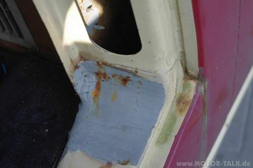

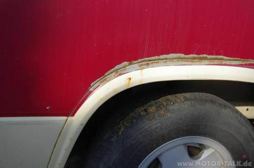

Hier also die Bilder der fiesen Roststellen. Die technischen Probs kann ich ja schlecht fotografieren.
Bild 1 Seht Ihr mal ein Flickwerk vom Frühjahr an der B-Säule. Ich hab keine AHnung, wie das da überhaupt rosten kann. Der Rost kam auch von unten.
Um den Tankeinfüllstutzen herum ist es auch total vergammelt. Genauso die Falze hinten und an den Radläufen hinten und dummerweise auch vorne zwischen dem unteren Lüftungsgitter.
Bin echt am Hadern. Entweder vollgas und alles entkernen, richten und neu aufbauen, wobei da der Einwand "ZEIT" mich wieder auf den Boden der Tatsachen zurück brachte. Ich habe kaum Zeit. 🙁
Oder das was kaputt ist systematisch reparieren, versiegeln, lack aufbereiten, Tüv machen und ab dafür auf die Straße...

Hy,
das sieht nach den üblichen Stellen an Rost aus.
So wie ich es bei mir sehe kommt das von den Radläufen von Innen !
ALso von der Nahtstelle im Radlauf, das alte Unterbodenzeugs was VW da rein gemacht hat ist über die Jahre jetzt hart und rissig und dadurch kommt Feuchtigkeit in die Nähte der Karo.
Ich werde als erstes bei mir die Nähte im Radhaus frei legen und entrosten und dann konservieren.
Mal sehen wie das geht !?!?
Dann erst außen alles auf machen und da dann das gleiche.
Denn nur außen habe ich schon gemacht das hat 3-4 Jahre so einigermaßen gehalten.

Nun, ich kann erklären, wieso der in den 6 jahren derart gelitten hat. vor allem an den Radläufen.
Das Vorne habe ich bei der Restauration garnicht entdeckt. Das kam etwa 2 Jahre danach. Plötzlich ne kleine Rostpfütze im Einstieg und siehe da - ein riesenloch.
Die Roststellen am Radlauf sind wieder so rausgekommen, weil nicht alles einwandfrei geschweißt werden konnte. Da ist ja dieser Falz innen, welcher teilweise komplett durch war. um den Radlauf selbst erhalten zu können musste ich Blechstreifen einschweißen. Letztlich habe ich da, so fürchte ich Kapilare geschaffen, die die Feuchtigkeit von anderswo reinziehen konnte.
Und ich bin das Teil fast 4 Jahre jeden Winter gefahren. Lebe hier am Alpenrand, also Salz ohne Ende.
Mein frommer Gedanke ist halt, dass ich mit Reparaturblechen - speziell diese Radläufe hinten wieder in den Griff bekomme. Also Infiziertes Material großflächig raus und neu.
Einige Stellen lassen sich so halt nicht wirklich behandeln...
