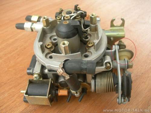

Ich hatte das gleiche problem bis vor kurzem auch. im kalten zustand lag die drehzahl bei 1200, was eig noch ok ist, solange er kalt ist. je wärmer er allerdings wurde desto mehr spinnte die drehzahl...an der einen ampel stand sie bei 1500, an der nächsten bei 2200...wenn ich dann einmal im stand gas gegeben habe ist so wieder gefallen , manchmal auch angestiegen.. etc...
habe auch lange nach dem fehler gesucht bis ich die komplette einspritzung ausgewechselt habe...die drosselklappe wars nicht, hat gut geschlossen. was mich nur stutzig gemacht hat...
bei mir hat der dämpfer für den (ich glaube) leerlaufsteller gefehlt .. siehe bild.
da ich aber nicht überall unnötig rumbasteln wollte, habe ich direkt das gesammte Teil getauscht.
beim rausnehmen ist mir dann aufgefallen das das ganze ding fast auseinander gefallen ist...
ein unterdruckschlauch hinten hat ebenfalls gefehlt....
war jetzt wahrscheinlich keine große hilfe, aber ich wünsch dir viel glück bei der fehlersuche !
