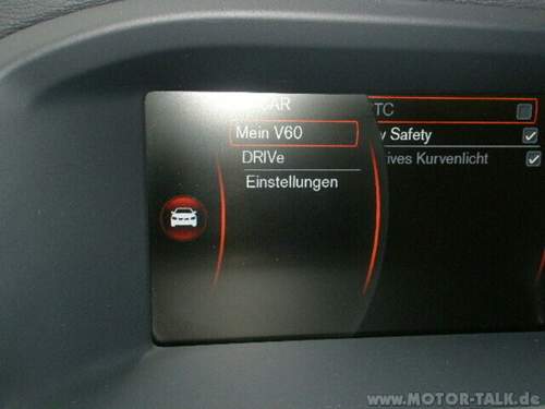

bin neu hier.... habe letzten Montag meinen S40 gegen einen V60 getauscht.
Heute hatte ich endlich Zeit sich mit Sensus und allgemeinen Einstellungen zu beschäftigen.
Dabei ist mir aufgefallen dass ich keine POI importieren bzw. bearbeiten kann weil diese Zeile bei mir fällt.
Des weiteren gibts bei mir keine Fahrstatistik (wobei ich das weniger schlimm finde). Der freundliche bei dem ich das Auto gekauft habe meinte noch bei der Abholung das er die neuste Sensus Version drauf gespielt hatte. Hat er was falsch gemacht oder gibst diese Funktionen nicht mehr????
Anbei 2 Bilder.
Danke im voraus.
Gruß Peter

Ganz genau weiß es natürlich nur der 🙂, aber bei mir wurde nicht das Navi mit einem Update versorgt, sondern Sensus/bzw. das Radio aufgrund von USB-Problemen, Dabei hat sich auch die Versionsnummer erhöht auf 0C71(Wiederholung🙂). Eventuell ist das alles miteinander vernetzt. Ich habe jetzt eine Verbrauchsstatistik, einen funktionierenden USB-Port, eine grüne Linie zum Ziel im Navi, sowie noch ein paar andere Kleinigkeiten. Ist letztendlich auch egal, Hauptsache es funktioniert alles wie es soll.😁

Einmal auf die Taste "My Car" drücken, dann erscheint ein Untermenü mit 4 Punkten. Der zweite von oben ist die Verbrauchsstatistik.

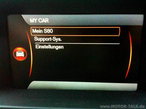

Dann kann ich die Verbrauchsstatistik nicht finden, mein Untermenü
hat lediglich drei Punkte. Wie kann das sein?
Gruß Stefan
Der Punkt fehlt bei Dir wirklich. Dann kann das eigentlich nicht die aktuelle Software sein. Auch ich habe vor 4 Wochen aktuelle Software erhalten und seitdem ist der Menüpunkt vorhanden. War bei mir vorher ganz sicher nicht da.

komisch ich habe auch nur 3 Punkte allerdings habe ich Mein V60,Drive (ist nur eine Anleitung wie man Benzin Sparen kann) und Einstellungen.
Der 🙂 bei dem ich am Montag Termin habe meinte die Software ist je nach Modell unterschiedlich.
Wie gesagt auf Fahrstatistik kann ich verzichten aber POI exportieren/bearbeiten will ich haben.

Hallo Peter,
bei mir findet sich der Punkt "My POI importieren/bearbeiten" in den Einstellungen
der Navigation, nicht unter dem Menüpunkt "MyCar"...
Gruß Stefan

Hallo Stefan,
danke für die Info, genau dort fehlt es.Ich habe schon " das ganze Auto danach durchsucht" in der hoffnung dass es nach dem Update woanders ist aber nix gefunden.

Es gibt einen einfach Grund, das es nicht möglich sein wird: mit dem Performance Sound, dem einfachsten Soundsystem ohne Navi oder Bluetooth gibt es keine USB Schnittstelle in der Mittelablage.
Ich gehe davon aus das du das RTI Navi hast, sonst macht deine Frage ja keinen Sinn....
Die Updates unterscheiden sich je nach Fahrzeug und Ausrüstung, das ist korrekt. Die Grundfunktionen sollten immer alle vorhanden sein, wenn alle Updates korrekt installiert wurden.

Ihr braucht da nichts mit VCG prüfen, das kann euer 🙂 ganz allein. Das Update wird nicht einfach als Aktualisierung beim Anstöpseln an Vida angezeigt und somit weiß der uninformierte Werkstattmensch nicht, was Ihr meint. Er muss im System nach Service 3.0 (US-Version) suchen, dann findet er das, was Ihr wollt. Könnt ihr auch hier schon öfter nachlesen. Also anrufen, danach suchen lassen und dann könnt Ihr bei ner Tasse Kaffee auf den Erfolg warten, dauert nicht lange, kann man im Vorbeifahren machen.
