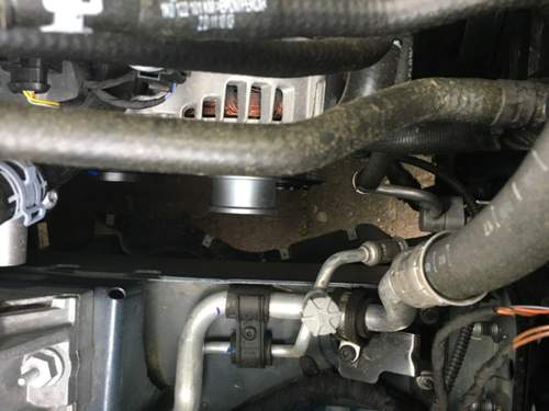

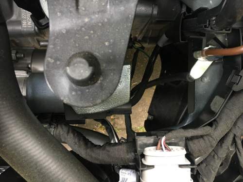

Hallo Team Caddy,
seit gestern ist unser Windelfrachter da
(1,4TSI Handschalter) und schon hätte ich die erste
dumme Frage. Hat der Caddy keine Motorabdeckung nach unten hin? Schaut für mich so aus, als ob da der Mechaniker vom Feierabend überholt wurde.
Oder hat VW absichtlich da nichts dran gemacht, damit man etwas optional bestellen darf?
Viele Grüße

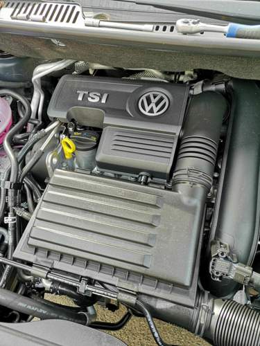

Erst mal Oben, Motorabdeckung montiert. Passt.
Die Schläuche links laß ich so.

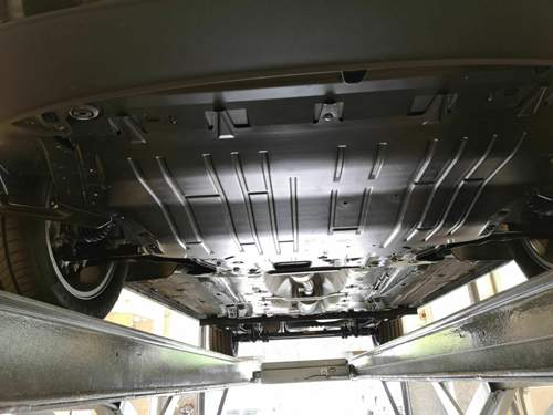

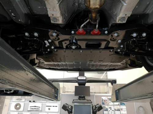

Jetzt ist mein Caddy Maxi TSI 1.4, auch unten fertig.
Gruß Thomas
@bikerboy1007 schrieb am 30. Juni 2018 um 20:53:10 Uhr:
@zornige75ps
Meine Verkleidung hat die OE-Nr: 1K0825237AG und passt problemlos bei meinem Tgi. Welcher ja eigentlich auch nur ein auf Gasbetrieb optimierter 1.4er ist.
Die sieht aber so aus.
Gruß Thomas
