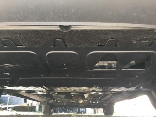

Hallo Team Caddy,
seit gestern ist unser Windelfrachter da
(1,4TSI Handschalter) und schon hätte ich die erste
dumme Frage. Hat der Caddy keine Motorabdeckung nach unten hin? Schaut für mich so aus, als ob da der Mechaniker vom Feierabend überholt wurde.
Oder hat VW absichtlich da nichts dran gemacht, damit man etwas optional bestellen darf?
Viele Grüße

Wenn der TE auch den Spritzschutz für unter den Motor möchte, sind hier auch noch ein paar Teilenummern:
Spritzschutz Motorunterseite 1K0 825 237 AG
+ 8 Schnappmuttern N 909 591 01
+ 8 Innensechsrundschrauben N 103 546 02
+ 3 Innensechsrundschrauben M8x20 WHT 000 729 A

Sooo, die Verkleidung ist heute gekommen und bereits montiert. Passt auch beim TGI problemlos und kann ich jedem nur wärmstens empfehlen.
Schönes Wochenende und Gruß aus dem Rheinland
Dann mach mal noch ein paar schöne Bilder davon 😉.
Ein Preis wäre für andere vielleicht auch noch interessant.
EDIT: Wenn es schon einen Punkt dafür für den TDI in der FAQ gibt könnte man es ja auch für den 1,4TSI reinsetzen.
76€ ärmer, 7 TX25 und 3 TX40 und 5 Minuten Montagezeit später, kann sich das Ergebnis durchaus sehen lassen. Geht auch ohne Hebebühne.

@bikerboy natürlich hätte ich auch ein Gebrauchtteil gekauft, die sind aber allesamt für die TDI. Ich habe einen TSI, da gäbe es wohl einen Unterschied. Ich suche mal die Teilenummer raus.
@zornige75ps
Meine Verkleidung hat die OE-Nr: 1K0825237AG und passt problemlos bei meinem Tgi. Welcher ja eigentlich auch nur ein auf Gasbetrieb optimierter 1.4er ist.
