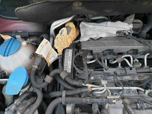

Ich habe beim letzten Öl-Check Ausblühungen im Motorraum entdeckt, siehe Bild.
Nun habe ich gerade gar keine Idee was sich dahinter verbergen könnte.
Ist ein Caddy Maxi Comfortline TDI Bj. 2016 mit 2 Liter 102PS Motor.
Was könnte das sein und sollte ich besser nicht weiter fahren, bis das repariert ist?
Wollte morgen eigentlich 300km fahren...

Sich mal hier im Forum. Das gab's in den letzten 12 Monaten hier schon mal. War wohl adBlue/ Harnstofff.
Moin,
da sollte dir dein Kombiinstrument auch eigentlich gleich den "Fehler Abgasreinigung" anzeigen.
Da du SCR in deinem Diesel hast, ist dir wohl gerade der AdBlue Schlauch geplatzt.
Wenn der Harnstoff austrocknet, sieht der halt so komisch aus.

Danke für die Einschätzung! - Fehler wird keiner angezeigt.
Was meint Ihr, stehen lassen oder fahren?
OK, im Zweifel kann ich morgen früh auch noch in der Werkstatt vorbeischauen.

Pul dieses Zeugs ab, reinige den Bereich. Soll auch mit warm Wasser gehen. Hab mal ein vollgestopften Motorraum (Nutzfahrzeug) gesehen, war auch ne Add Blue Leitung geplatzt.
Die Frage war nicht, ob ich es reparieren lasse, das wird asap passieren, sondern ob ich morgen noch guten Gewissens 300km mit dem Caddy fahren kann.
Abgepult ist das Zeug schon so weit wie es trocken ging, ohne Teile zu demontieren. Und etwas offensichtlich Geplatztes konnte ich nicht entdecken.
Ich habe morgen vorher noch innerstädtisch zu fahren, da werde ich mal beobachten wie sich das verhält.

Fahr weiter und lass es demnächst reparieren.
Der Caddy ist nicht explodiert 😁, das Adblue hat etwas weiter gesuppt, siehe Bild.

Die Werkstatt meines Vertrauens hatte mir einen Termin in 4 Wochen genannt. Daraufhin habe ich mich nochmal schlau gemacht, mir Abklemmzangen und eine Spezialzange für die Schlauchklemmen bestellt und das kurzerhand selbst gewechselt.
Wobei das Ventil ziemlich teuer war, selbst im Zubehör noch 170€, bei VW hätte es um die 250€ gekostet.
Nun war die Check Engine Lampe immer noch an, die kam erst nach dem letzten Beitrag. Also OBD II Scanner bestellt, um das dann zu löschen. War leider open circuit der Glühkerze in Zylinder 2. 🙁
Also vorhin nochmal unter die Haube geschaut, um mal nach den Kabeln zu gucken, sehen aber gut aus
Nun scheint noch die Adblue Schlauchkupplung undicht zu sein. Es hat sich wieder etwas Ablagerung gebildet, im Vergleich zu vorher minimal, und die kommt eindeutig aus der Isoliertasche die um den Adblue Schlauch geklipst ist.
Gibt es da eine bekannte Schwachstelle? Schlauchbruch, Kupplung defekt, O-Ring hinüber, ...?

Das Geld fürs Ventil hättest du dir sparen können, da ist die Leitung undicht.
Kann sein, allerdings habe ich in den ca. 2000 km seit Tausch des Ventils weniger Adblue Ausblühungen als in den 300km vorher.
Offen gestanden wäre mir mit einem Hinweis, was jetzt noch konkret das Problem sein könnte, mehr gedient, als mit dem was vielleicht nicht das Problem gewesen ist... 😉
Achim
Wie oft denn noch, die Leitung ist undicht.
Einmal neu machen und gut ist die Sache.
