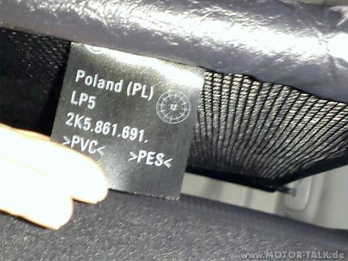

Wer das Trennnetz oder die "Netztrennwand" bei ausgebauter zweiter Sitzreihe direkt hinter den Vordersitzen haben möchte (zumindest im Kopfbereich) benötigt das „neue“ Trennnetz mit den vier Haken (2K5861961) und die zwei zuvor schon erwähnten Zurrösen an den äußeren Sitzschienen der Vordersitze.
Da der Teilemann bei VW und ich die Teilenummer der Ösen nicht herausbekam, musste ich solange warten bis endlich mal ein Caddy mit werksmäßig verbauter Netztrennwand beim Händler im Verkauf war. Die Teilenummer der Ösen an den Sitzschienen lautet 2K5801984.

Kann jemand noch einmal die Teilenummer des neuen Trennnetzes mit den 4 Haken überprüfen?
Ich will das Trennnetz bei meinem Jako-o nachrüsten und es sind auch alle Teile bestellt, nur das neue Trennnetz wird nicht gefunden.
Die im vorstehenderem Beitrag genannte Teilenummer 2K5 861 961 findet das System wohl nicht...
Vielen Dank und Gruß
Harald
... Die im vorstehenderem Beitrag genannte Teilenummer 2K5 861 961 findet das System wohl nicht...
Zahlendreher 😉
2K5 861 691
die Netztrennwand mit der Nummer
2K5 861 691
hat mir der Händler ja geliefert.
(Sie ersetzt nach seinen Unterlagen ab MJ. 2011 die 2K0 861 691 A)
Aber diese hat nur 2 Haken (Ich habe die Nummer auf dem Karton überprüft)
Damit ist leider immer noch offen, welche Nummer die Netztrennwand mit 4 Haken hat...
