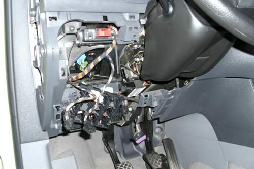

seit ein paar Tagen bin ich Besitzer eines gebrauchten Caddys. Ich würde gerne das Radio austauschen, mindestens gegen ein RCD 3xx, da das eingebaute RCD 200 kaputt geht.
Jetzt gibt es bei Ebay Radios, die man wohl nehmen kann, einige sind mit dem Hinweis versehen, dass man das Gateway checken soll. Ich bin also in mein Auto gekrochen und habe danach gesucht - nur weiß ich nicht, ob es das ist: Direkt über dem Gaspedal gibt es einen Baustein, der hat jedoch einen blauen Stecker. Wenn es das nun ist, welches ist die korrekte Nummer (siehe Foto)?
Vielen Dank für eure Hilfe!
Hihi, nein, das ist NICHT das Gateway.
Nach dem Wechsel muss das übrigens auch noch codiert werden. ;)
Hier, das Teil mit dem roten Stecker:
Dsci0295
Themenstarteram 31. März 2017 um 11:46
Aha! Vielen Dank für den Hinweis, da hätte ich ja lange suchen können... Heureka. Und das Gateway sagt mir also, ich habe L, ja?

@TobiTintenfisch schrieb am 31. März 2017 um 13:46:01 Uhr:
Genau. :)
Da hast du ja Glück das du das Gateway nicht tauschen musst.

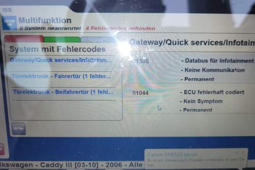

Hallo liebe caddy Freunde,
Habe beim Caddy einen Radio eingebaut und wollte noch den Strom für die Rückfahrkammera suchen und bin mit der Messspitze an 2 Kontakte gleichzeitig gekommen und der Strom für den Radio war weg.
Fehler ausgelesen und Gateway hat Verbindungsproblem
Neues gebrauchtes Gateway besorgt. trotzdem hat der Radio keinen Strom.
Mit meinem CARS+ kann ich dem Gateway sagen, was codiert ist.
Gibt es eine Liste, was Codiert ist ?
Das musst du aus dem alten Gateway auslesen.
DANKE DIR
Dann habe ich noch eine Frage . Das Gateway hat angeblich Verbindungsproblem zum RADIO laut Fehlerspeicher.
DAs neue Gebrauchte auch.
jetzt nachdem ich etwas rum gemacht hat, sagt mir der Fehlerspeicher das ECU dauerhaft Fehler hat.
Was im GATEWAY muss ich auf Codiert setzen, damit ECU wieder ohne Fehler ist ?
und
Was muss ich im Gateway programmieren, damit der Radio wieder Strom bekommt ?
Im Gateway gar nix. Das kann dem Sucherungskasten auch nicht sagen das er die Sicherung tauschen soll.
Das Gateway schiebt nur die Nachrichten zwischen den CANs hin und her.
sicherungen sind alle drin
zudem gibt es beim Caddy gar keine Sicherungen für den Radio.
Der Strom zum Radio wird irgendwo gesteuert.
Fehlerauslesen mit CARS+ sagt jedoch " Verbindungsproblem Gateway"
