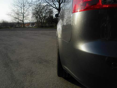

Hi Thomas,
da hast Du den Sachverständigen wahrscheinlich auf dem falschen Fuß erwischt. Platten von 20mm pro Seite sind bei den von Dir beschriebenen Voraussetzungen überhaupt kein Thema.
Ich selbst fahre auf der Hinterachse 20mm Platten pro Seite mit 8,5x20" und ebenfalls 235er Bereifung und habe die Kombination anstandslos eingetragen bekommen.
Ich würde Dir vorschlagen, einmal zu einer anderen Prüfstelle zu gehen und einen neuen Versuch zu starten. Der Kollege hatte sicher nur einen schlechten Tag 😉

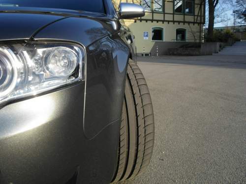

Moin zusammen,
Torsten, das kannst Du nicht pauschalisieren.
Ich hatte damals hier und auch sonst überall gelesen "hinten 20mm pro Seite überhapt kein Problem" u.s.w.
Habe es dann mit 15mm pro Seite auf meiner B6 Limo versucht (7,5*17 S-Line-Originalfelge, ET43, Serien-Sportfahrwerk), und beim Verschränkungstest sassen die Kotflügel beidseitig und satt auf den Reifen!
Es hätte funktionieren können, wenn, ja wenn ich damals andere Reifen gefahren wäre.
Die serienmässig montierten 235/40-17 Conti SC2 hatten eine sehr steile Flanke, die fast senkrecht nach oben ging.
Nimmt man nun ein anderes, schmaler ausfallendes Fabrikat, zieht sich der Reifen mehr auf der Felge, und die Reifenflanke wird flacher.
Das kann u.U. einiges an Freigängigkeit bringen.
M.E. muss man bei solchen Überlegungen sich auch immer den Reifen anschauen, um eine verbindliche Aussage treffen zu können.

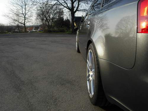

Fahre auf meinem Avant 8E auf der Hinterachse 15mm pro Seite.Das haut mit 8X18ET45 und 235/40-18 Pirelli Corsa gerade hin.Dürfte aber auch nicht breiter sein.Habe meine Winterreifen aber auch auf der gleichen 7,5X17ET45 wie Du auch und da denke ich,hätte ich noch etwas Platz.Mein A4 ist nen S-Line mit zusätzlich anderen Federn.Aber wenn es bei Dir schon schleift dann pack Dir 15mm Platten anstatt 20-er drauf.Sieht sonst eh etwas seltsam aus wenn du das "originale"Sportfahrwerk drin läßt und die Räder bis zur Radhauskante rausstehen.Also ich finde diese Optik immer etwas komisch.Aber das muß ja auch jeder selver wissen.
Gruß Daniel39
Ich fahre auf meinem Avant (B7) die gleichen Felgenmaße. Ich habe das S-Line Sportfahrwerk und auf jeder Seite 20 mm Spurplatten. Die Eintragung beim TÜV war überhaupt kein Problem.
Ich würde es einfach nochmal woanders versuchen mit der Eintragung.
Carsten

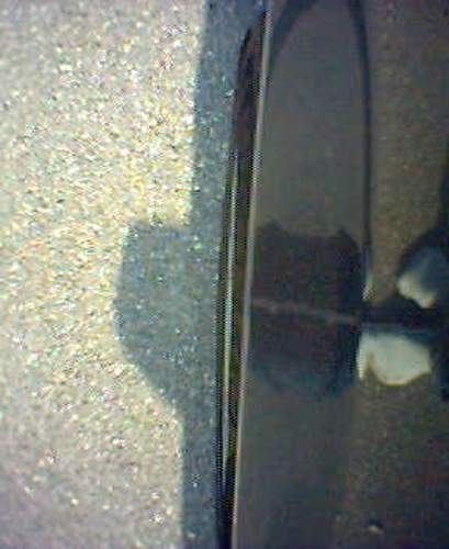

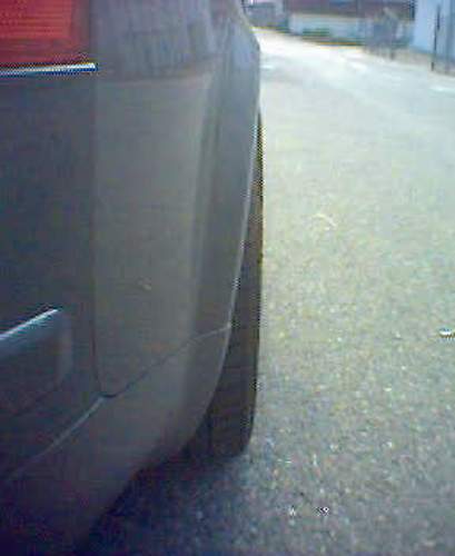

Ok, erst mal danke @all, jetzt kann ich mit der Einpresstiefe schon etwas mehr anfangen, obwohl ich mir das ganze nochmal in Ruhe durchlesen muss 🙂
Am Prüfer lag es meiner Meinung nach nicht. Der war absolut in Ordnung und wollte es auch schon fast eintragen, aber ich versteh des selbst vollkommen, wenn die Reifen voll aufliegen dann gehts halt nicht. Ich glaub, ich werd mich dann wohl eher mal nach 15er umsehen, vielleicht nehmen die ja meine 20er zurück.
Der Prüfer meinte zudem übrigens, mein Auto sei ganz minimal asymetrisch, schaut also links etwas mehr raus als rechts (also nicht direkt rausschauen.. rein optisch halt) Aber das sei normal. Nur in dem Fall saß der Reifen halt auch links auf wg. dem asymetrischen...
Nu ja, hilft ja nichts. Auf jeden Fall nochmal mal danke an alle!
