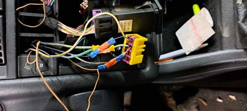

ich habe auch das Problem, das die Nebelschlussleuchte nicht funktioniert, allerdings habe ich das Problem das ich keine 12V hinten habe, es Liegt leider am Kabelbaum vom Schalter zur Leuchte gr/ws, habe es versuch durchzuklingen, leider kein Erfolg, 12V kommen vom Schalter raus, kommen aber nicht an, hat das Kabel noch eine Verbindungsstelle vom Schalter zum Stecker nach hinten? Dort muss eine Unterbrechung sein, ansonsten muss ich alles zerlegen und ein neues Kabel verlegen.
Dazu kommt noch, dass jemand schon am Kabel herumgepfuscht hat.

also der Stecker im Kofferraum, das Kabel zur Klappe ist nicht defekt.
Wenn alles andere geht. Zusatzanschlüsse (Selbstgebstaltes) überprüfen. Ansonsten geht am schnellsten Zusatzkabel legen. Andere Lösung wäre, Kabelstrang freilegen, und abschnittsweise Kabel anpieksen, bis die Stelle gefunden ist.
Hast du ne AHK? Wenn ja, könnte der Fehler in der Steckdose liegen
@Drehzahlmama schrieb am 13. November 2023 um 07:37:54 Uhr:
Ja, ich habe eine, danke für den Tipp, dran hatte ich garnicht gedacht.
Den Fehler hatte ich auch mal.
Ja , Nebelschlußleuchtenabschaltung bei Anhängebetrieb. Meist kleiner Schalter in der Anhängersteckdose. Wird durch Einstecken des Anhängersteckers betätigt.
