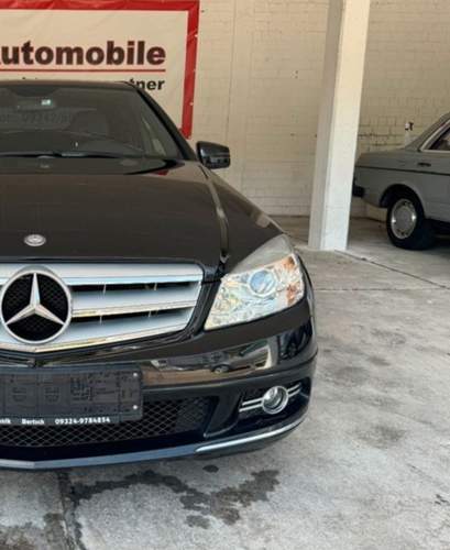

Möchte meine Nebelscheinwerfer von Avantgarde auf Facelift LED umbauen. Geht das einfach so ohne Probleme?
Wenn ja, könnt ihr mir eins empfehlen und worauf sollte ich achten?

Tach auch, eigentlich sind das NUR die Tagfahrlichter, keine Nebelscheinwerfer.

Ich glaube das könnte nicht so einfach sein. Über irgendwas werden die auf jedenfall angesteuert. Wenn das Abblendlicht angeschaltet ist, dimmen die unten runter. Mit Tagfahrlicht darf laut unseren heiligen gesetzen ja nicht nachts gefahren werden.

Bei der VorMopf sind diese länglichen LED Tagfahrlichter bereits serienmäßig bei verbauten Xenon Scheinwerfern verbaut worden.
Zusätzlich wurden dann auch in den Rückleuchten die LED Blinker eingesetzt.
Ab welchem Modelljahr weiß ich nicht.
Unser S204 Avantgarde Bj.10.10 im Erstbesitz mit ILS hat auf jeden Fall beides ab Werk verbaut.
Damit kann man die auch mit den richtigen Stoßstangenhaltern (Verkleidungen) am VorMopf befestigen und sind natürlich auch zugelassen.
Ob man deine verbauten Steuergeräte umcodieren kann weiß ich allerdings nicht.

Macht es nicht so kompliziert mit Umbau auf Mopf. Die waren schon beim Vormopf 2010 mit Xenon verbaut.

Ich hab ein VorMopf Avantgarde und möchte die von MOPF auf meine umbauen
Sage ich doch. Diese Tfl gab es schon ab 2010 Vormopf.

Ich habe aber kein xenon, nur halogen.
Wenn ich das von einem VorMopf mit Xenon finden würde, würde das bei mir passen ohne programmieren und so?

Es geht darum, dass du nicht einfach die Mopf TFL in einen Vormopf einbauen kannst, du müsstest den kompletten Stoßfänger tauschen. Und damit die komplette Front inkl. Scheinwerfer, Haube etc auf Mopf umbauen. Wonach du also kucken must, ist nicht die Mopf Variante sondern die Vormopf 2010 Variante. Für mich liest es sich nämlich so, dass du gar nicht wusstest, dass diese Tfl schon beim Vormopf verbaut waren.
Hier sieht man das zB
https://www.proxyparts.de/.../
Du brauchst die Gitter
a205 880 2724
2824
und die Tagfahrleuchten
a221 820 1756
1856
und vielleicht das neue Steckergehäuse
a221 545 1328 2x
