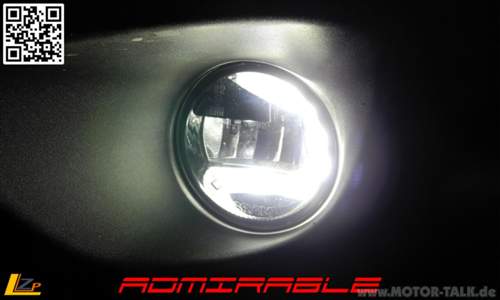

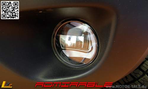

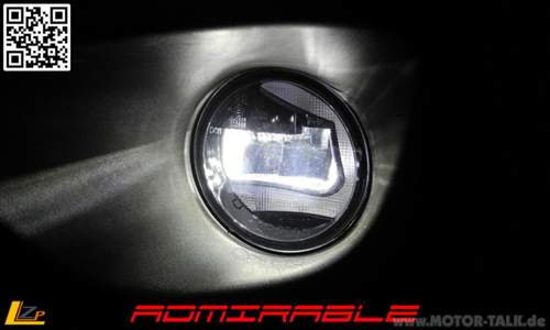

Die Bilder zeigen einmal die OSRAM LEDriving FOG am Projektwagen von LZParts Dacia Duster Admirable und einmal die Kombi TFL/NSW
Ob diese TFL/NSW Kombilampen auf VW passen vermag ich nicht zu beantworten
Dacia Duster Admirable LEDriving FOG aus
Dacia Duster Admirable LEDriving FOG TFL
Dacia Duster Admirable LEDriving FOG NSW
