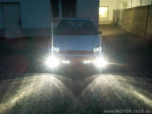

so habe meine NSW drin aber nun sehe ich dass die zur seite Leuchten also nicht gerade aus (siehe Bild)
muss ich die jetzt gerade bekommen??
Oder kann ich die auch so Lassen??

Ich denke, es kommt darauf an, wie weit die NSW nach aussen strahlen und wie gut der TÜVler drauf ist.
Aus dem Bauch heraus würde ich sagen, die Dinger müssen wieder raus, da nicht genehmigt für dieses Auto und Abstrahlung zu weit nach aussen. Die RS/ST strahlen der Fassung nach nach vorne.
So habe noch nen bisschen gedrückt und gezerrt ist aber immer noch nen bisschen nach aussen

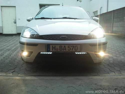

ok das bild ist jetzt nicht so gut weil die ganzen Lichter jetzt so Hell wirken
Img-20120913-200453
Fahr in eine Werkstatt, stell das Lichteinstellgerät vor die Nebler:
Wenn Sie eine klare Hell - Dunkel Grenze zeigen, egal, wie breit der Lichtbalken ist, dann sind, oder kann man die Leuchten als Nebelscheinwerfer, oder ein altes Wort dafür, Breitstrahler, verwenden.
Solange Niemand nach dem E Zeichen sucht 🙂
Die original vFL Nebler haben auch nur eine Hoch - Tief Einstellung, Nichts, um Seitwärts zu verstellen.
Auf dem Bild blenden Sie, das darf nicht sein !
ja werkstatt muss ich eh mal hin aber erst im Herbst da ist dann das einstellen Kostenlos ;-)
ja auf dem Bild sind die ganz schön grell aber selbst mein TFL wirkt so als ob es auf 100% steht
oder ich pack mir da ne 5% dunkle Folie druff :-)
problem an der ganzen sache ist das ich nur Links Rechts einstellen kann anstatt Hoch und Runter das hat mich son bisschen irretiert
Wir haben Mitte September, ab 1. Oktober ist wieder Lichtwoche, Kostenlos 🙂
Solange lass Sie halt aus 🙂

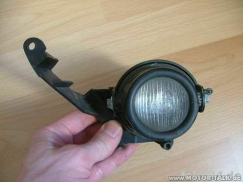

oder ob es von den Orig. Hella diese Halterung auch extra gibt ?? siehe Bild
Dscf8308lc
Ok Frage über mir hat sich Erledigt habe jetzt die St170 komplett

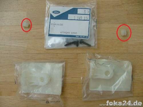

nur mir Fehlt jetzt noch was diese Halte Clips (siehe Bild)
wo bekommt man die Her oder besser gesagt wie nennt man die richtig??
ggf. Teile nummer würde mir auch schon Helfen.
War schon beim Freundlichen ummer ecke aber da habe ich nur den rest bekommen
Dscf7378lc
Wir sagen dazu "Plastiksteckdübel"
ahja ok
Trotzdem nix gefunden hmmm......
ach ich hau mir da nen normalen Dübel rein muss auch passen bin vom Bau kennt man nicht anders 😁
Notfalls tut es auch die Heissklebepistole.
Passende Schraube leicht ölen (Graphit ist noch besser), und gleich mit rein.
Dann rausdrehen, und Teil befestigen.
Hält natürlich keine 10 Zentner 🙂
Oder so 2K Knetmasse, damit kann man auch viel ersetzen 🙂
