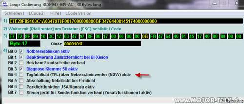

habe probleme mit dem tfl. habe die halogenscheinwerfer auf nordamerika codiert und auf 70& gedimmt. soweit alles ok.
wenn ich das bit "nebelscheinwerfer als tfl aktiv" setze, schalten sich aber ZUSÄTZLICH die nsw ein. die halogenlampen gehen nicht aus. sie gehen nur dann aus, wenn ich das tagfahrlicht NICHT gedimmt habe.
kann mir wer genau sagen, was da zusätzlich geändert werden muss in der codierung, damit nur nsw als tfl gedimmt brennen und nicht abblendlicht gedimmt und nsw normal?
habe auch probiert die funktion "nebelscheinwerfer dimmen" zu aktivieren. dann funktioniert es zwar so wie es soll (also nsw gedimmt als tfl und sonst nichts), aber dafür leuchten dann die nsw immer so gedimmt, auch wenn ich sie extra zuschalten möchte. was muss ich machen? bitte um hilfe, danke!
ps: komme aus österreich, bei uns erlaubt, bitte um hilfe!
da mir so rasch und vorallem zahlreich geholfen wurde 🙁, hier meine erkenntnis:
1. tagfahrlicht skandinavien oder nordamerika setzen (stg09 -> byte00/bit3 oder bit4)
unterschied zwischen den beiden: bei nordamerika brennt nur die fahrzeugfront, beim anderen alles.
2. nebelscheinwerfer als tagfahrlicht setzen (stg09 -> byte17/bit4)
3. nebelscheinwerfer dimmen(stg09 -> byte20/70%=bit1,2 und 6; 75%=bit1,3 und 6; 80%=bit4 und 6)
unter 70% würde ich persönlich nicht raten, ist auch keine ersparnis für die lampen mehr.
achtung: stg09/byte08 (=dimmung tagfahrlicht) muss 0 sein! ich habe vorher dort das licht gedimmt, und das war mein fehler. wer das abblendlicht dimmen möchte, soll hier die einstellungen vornehmen, wer nebler als tfl benutzen möchte, siehe punkt 3!
hoffe den anderen geholfen zu haben, die so etwas machen möchten 😉

Hmm, STG09 -> Byte 17 Bit 4 müsste aber passen. Hab gerade nochmal mein VCDS bei mir drangehängt.
Ich selbst hab aber kein TFL codiert, da ich immer mit Xenon fahre.

Ich habe mir mal ein bisschen "Info Material" besorgt und alles Probiert. Lustiger weise bekomme ich die Nebelscheinwerfer weder als TFL noch bei CH/LH eingeschaltet. Wenn ich das TFL Codiere dann leuchtet das Abbiegelicht im Scheinwerfer, habe alles Probiert es will einfach nicht klappen. Dafür habe ich es geschafft die LED Kennzeichen leuchten zu Codieren und wenigstens ist der Fehler weg...
Abend, so ich habe es mittlerweile hinbekommen...TFL über NSW läuft.
Für alle die einen Passat CC mit Halogen+Abbiegelicht SW haben, einfaches Codieren ist leider nicht möglich. Man muss vorher bisschen was umpinnen 😉
Danke nochmal für die Unterstützung.

leuchtet bei euch auf stellung standlicht nur noch nsw als tfl? erst wenn ich die epb drücke gehen nsw aus und standlicht ein. bisschen doofnachts ohne standlicht weil die instrumenten beleuchtung auch aus ist. hab nsw als tfl und skandinavien kodiert
Das klingt für mich aber eher stark nach TFL Nordamerika, nicht Skandinavien und altes 23Byte Bordnetzsteuergerät.
Da die Amis ja keine Standlicht-Position am Lichtschalter haben, gibt es da auch kein Problem, wie von Dir geschildert. Entweder der Lichtschalter ist auf 0 - dann leuchten die TFL oder der Lichtschalter ist auf Abblendlicht, dann leuchtet eh alles, bzw. bei ausgeschalteter Zündung eben die parking lights...
Bei Skandinavien hat die EPB normalerweise überhaupt keine Auswirkung auf die Funktion, ausserdem leuchten da die Begrenzungsleuchten eh immer mit...
ja hatte mich vertippt. hab nordamerika drin. ok jetzt weiss ich dass es am schalter liegt. jetzt muss ich nur noch gucken ob sixh die linsen der xenon brenner mitdrehen. wenn dass so ist mach ich es wieder aus.
