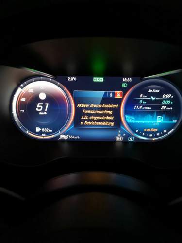

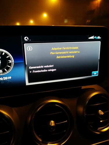

Hallo, ich habe den Wagen C200 4matic, Mopf heute mal wieder bewegt. Dann kamen die Fehlermeldungen. Ich lasse das mal prüfen, letzte Woche bin ich unter gleichen Bedingungen die E Klasse gefahren, da kam keine Meldung.

Ich hab letzten Winter schon ein Update bekommen - leider ohne Wirkung. Ich geb dir recht @froggorf , das nervt unendlich. Wenn eine Meldung auftaucht, fahr mal rechts ran und schau auf den kamerabereich. Meiner war heute von innen feucht!

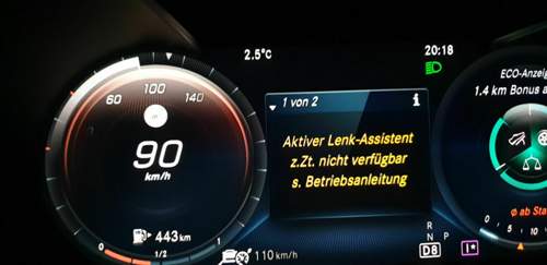

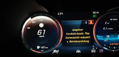

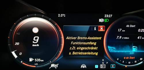

Wie bei mir, hatte ich jetzt 3x die Tage.
War zum freundlichen wissenden.
Problem, die Heizung im Bereich der Kameras ist zu schwach. Problem bekannt, kann aber zzt nicht gelöst werden.
Scheint für Südafrika konzipiert zu sein wo er her kommt.
Tritt laut Meister fast immer auf wenn feuchtes Wetter und Temperaturen unter 7 grad vorliegen
Hab meinen im Januar bekommen, da nervte das schon bis in den April .
Kommt meist nach 10 Minuten und dann in unterschiedlicher Reihenfolge der Reihe nach fürkamerabasierte Systeme. Und passiert nur ab MoPf

Auch in meinem S213 war das heute morgen so. Zu Beginn der Fahrt die Meldung, dass der Fernlichtassistent Plus nicht bereit ist (hab LED Beam). Nach kurzer Zeit dann Entwarnung.
Das kann durchaus sein wenn der Wagen draußen steht. Mein Problem fängt aber erst an wenn ich 10-15 Minuten gefahren bin. Und bleibt dann auch bis zum abstellen des Motors. Wird auch im Speicher abgelegt, die kurzzeitigen Fehler eher nicht.
