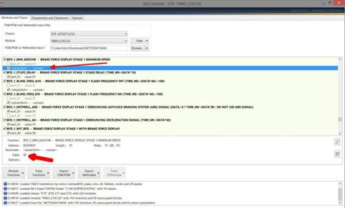

Nachdem hier viele Leute sind die sich mit Nettodaten schreiben auskennen möchte ich hier als eigentlich Anfänger ein paar Fragen stellen.
Ich habe mit dem Expertentool nun das FRM ausgelesen es ist das Modul FRM3_E7X.C32
Ich möchte bei meinem X5 e70 FL das Brakeforce Display aktivieren, ich habe das mit dem NCS Dummy soweit gemacht und die NETTODAT.MAN erzeugt.
Meine Fragen sind nun folgende, ich bitte um Eure Hilfe:
1)Wenn ich mit der Kernfunktion nun coapiCodeSgByNettoData aufrufe muss ich ja den Pfad der NETTODAT eingeben den Pfad kenne ich weil ich die NETTODAT im WORK Ordner habe bzw. kpiere ich den dann bevor ich den Schritt mache dort hinein (C:\NCSEXPER\WORK\NETTODAT.MAN oder TRC???),
Was für eine NETTODAT muss ich nehmen die TRC oder die MAN - mit NCS Dummy wird eine MAN erzeugt?
In der Anleitung von NCSEXPERT Nettodaten Codieren steht der Pfad Work\NETTODAT.TRC das irritiert mich deswegen weiß ich nicht ob ich die NETTODATMAN welche vom Dummy erzeugt wurde vorher auf NETTODAT.TRC umbenennen muß??

2)Bei den Geschwindigkeiten:
BFD_1_MIN_GESCHW füge ich mit ADD CUSTOM DATA einen eigenen Wert hinzu wenn ich da 50 rein schreiben entspricht das dann 80km/k weil HEX50 - 80 Dezimal ist???? oder ist 50 50kmh
Also was schreibe ich mit NCS Expertentool mit der Kernfunktion MAN oder TRC?
Geschwindigkeiten in Hex oder Dezimal eintragen?
Bitte um eure Hilfe - Danke!!!
Christoph

Mit NCS Dummy schreibt man neue Werte und somit wird das ganze in NCS gespeichert.
Man ruft dann ganz normal den Codierindex auf und die TRC und klickt 255kmh an und speichert es als MAN.
Und dann wird codiert.

bei mir geht es aber nicht um das Video freischalten sorry, da steht auch kein Wert bei mir da, wenn ich 50km/h für BFD1 haben will muss das dann so aussehen wie im Bild? oder muss ich 32 eintragen weil 32HEX ist 50decimal?
Habe gerade gesehen natürlich muss ich wenn ich auf Hex geschaltet habe 32 eintragen und wenn ich DEC eingeschaltet habe 50 eintragen. Soweit so gut, ich glaub ich kenne mich nun aus!
Was ich nun auch gefunden habe ist, dass ich die NETTODAT.MAN zum schreiben mit coapiCodeSgByNettoData nehmen muss. Habe dafür eine tolle Anleitung gefunden, danke den Vorredner das ich mit NCS Dummy arbeiten soll.
Zwischenablage01
Ich habe es geschafft, funktioniert wunderbar!!!

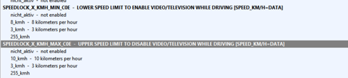

Ich kram das ganze mal wieder hoch.. alles durchgelesen aber komme nach 2 Stunden trotzdem nicht weiter.
Ich habe versucht VIM im e92 zu codieren.. leider nur mit kurzfristigem erfolg, da am nächsten morgen ab 3kmh das cic wieder meckert das ich zum videos gucken stehen soll.
Codiert wurde das ganze über die nettodaten.
Ich habe lediglich in der nettodat.trc file die dem entsprechenden werte geändert (hexfile tracer eignet sich super um die zeilen zu finden die verändert werden müssen) und als nettodat.man abgespeichert.
Anschliesend per nettodaten codiert. Funktionierte ja auch soweit.
