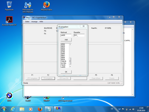

Ich habe CCC mit WinKFP und diesem Interface: http://www.ebay.de/itm/361702394402?... geflasht und nur noch BMW kommt, Habe die Zusammenbaunummer in ZUSB eingegeben, dann kam CCA060 und 9193882 Unverbaut, da habe ich OK geklickt, dann FGNR reinkopiert und OK, er zeigte mir die untenstehenden Nummern an und ich habe geflasht, er hat 100% geflasht, das CCC ging aus und nur mit BMW wieder an, nun kommt noch BMW im CCC und das wars, kann jemand helfen????
9193871 Hardwarenummer
9193882 Zusammenbaunummer
FIN: WBANJ91070CR69716
dann habe ich $609 für mein CCC Pro geflasht und nun habe ich ein gelbes Lenkrad mit Ausrufezeichen.
kann jemand helfen???? vielen Dank im vorraus.
Es wurde bereits im Nachbar Forum gesagt das man ein CCC mit Ladegerät von ca.15A und mit ICOM A + B flasht.
Das ganze steht aber auch hier im Forum drin und kann man nachlesen das ein Navigationsgerät mit ICOM behandelt wird.
Und SA 609 wird nicht geflasht sondern man schreibt hier einen FA in die SG CAS und LM und dann codiert man CCC.

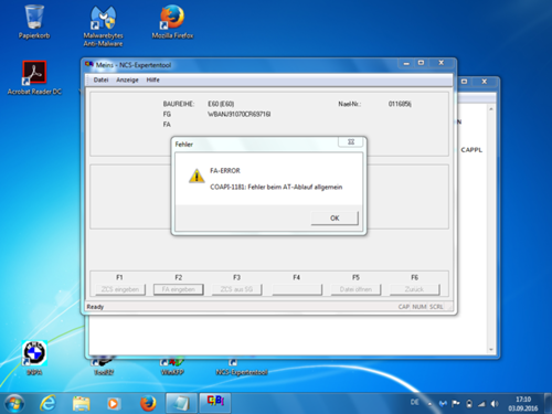

Sende mal mit Inpa deinen AIF und die Identifikation der SG !!!
"Sende mal mit Inpa deinen AIF und die Identifikation der SG !!!"
jetzt sehe ich nicht mehr durch, wie mache ich das?
W609
W609-fehler
Das ist nicht die Aif.
Und was sucht das w609 und im Fa?

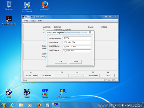

Ich wollte codieren, aber nun fange ich wieder von ganz vorn an. Ich habe jetzt die neueste und größte ZG 9193874 für mein CCC mit INPA ermittelt, Diese Nummer 9193871 wird angezeigt, nur finde ich keine Software in den SP-Daten (v3.59.0.600 [06.2016]) für die Nummer. Ich komme so nicht weiter, kann jemand helfen?
