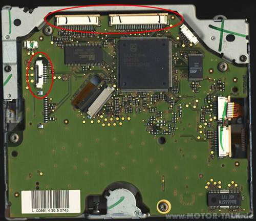

Ein- und Ausbau des Navi-Rechners ist im Netz schon mehrfach beschrieben. Darauf gehe ich nicht mehr ein.
Anmerkung: Das Nachfolgende ist ein Erfahrungsbericht - jeder schraubt auf eigene Gefahr, insbesondere, weil es teilweise wirkliches Fingerspitzengefühl braucht!
Benötigte Werkzeuge: Torx T4 - T8, Feinwerkzeug Schraubendreher
Das Öffnen des Navi-Rechners ist relativ einfach, der obere Deckel lässt sich leicht abheben. Das eigentliche DVD-Laufwerk ist mit 4 Torx-Schrauben sowie 3 Kabeln mit dem Rest verbunden (siehe Bild). Das weiße etwas dickere Kabel ist gesteckt, bei den beiden flachen Kabeln muss man vorsichtig die jeweils beige Sicherung mit einem kleinen Schraubenzieher in Richtung Kabel schieben. Danach lässt sich auch das Kabel leicht herausziehen.
Nun liegt die DVD-Einheit frei und kann getauscht werden. Der Zusammenbau erfolgt in umgekehrter Reihenfolge. Fertig.
Dauer etwa 10 Minuten (ohne ein- und Ausbau des Navi-Rechners).

Hört sich nicht schlecht an und mit dem Bild kann man was anfangen.
Jetzt ist nur die Frage ob man für 220euro dieses Wechsellaufwerk kauft und selber mit nem kleinen Risiko einbaut, oder man lässt sich das Gerät für 200euro mit einem Jahr Garantie reparieren.
Dazu wurde hier schon mal was mit nem E-Bay Angebot aus Essen geschrieben.
Tatsache ist aber das beide Varianten besser sind wie 1000euro für ein nerues Gerät zu zahlen😉
