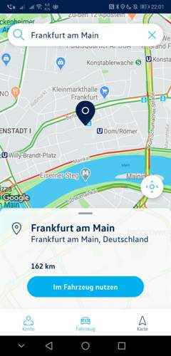

kurze Frage - ich habe das große Navi verbaut und mich würde interessieren, ob ich ein Navi-Ziel per Smartphone / App an das Auto-Navi schicken kann? Damit man es eben beim Start nicht eingeben oder diktieren muss.

klar kannst du das... In der We Connect App das Ziel in der Karte suchen und ans Fahrzeug senden. Das Fahrzeug zieht sich bei der nächsten Verbindung mit dem Internet die Ziele vom Server und benachrichtigt dich darüber das es neue Online Ziele gibt.

Ich sehe leider nicht, wie ich das in der We Connect App machen sollte... Übersehe ich es?
Karte...
Wie ich oben geschrieben habe
Ich gehe auf Karte, gebe mein Ziel ein, und dann... ?
hast du das gerade gemacht?
Wenn man das macht ist es selbsterklärend...
Ja. Wie gesagt, ich glaube ich mache irgendwas falsch, weiß aber nicht was... Muss ich die Funktion zuerst im Auto aktivieren oder so? Hab die Android-App...

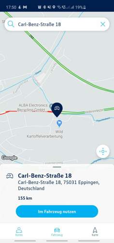

Dann den Button "Im Fahrzeug nutzen" drücken. Dazu muss aber das Fahrzeug vorher ausgewählt werden.

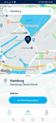

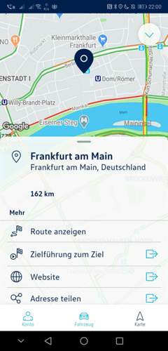

Anbei mal zwei Screenshots meiner We Connect App.
Einmal mit dem B8 MJ16 als Fahrzeug selektiert (Ziel senden in Karte möglich) und einmal mit dem B8 FL MJ20 (eine Auswahl an eher sinnlosen Vorschlägen, Ziel ans Auto senden nicht möglich).
