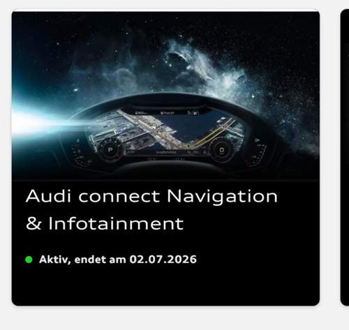

@OllZ schrieb am 24. April 2025 um 14:35:41 Uhr:
ich habe Version MH2p_ER_AU_P2873 und es ist auch ein RSQ3 aber kein SB. Ich habe keine connect Dienste mehr und will und werde Audi nicht Geld dafür in den Rachen werfen.
Weiss jemand welche Lizenz im Systemmenu die für das Kartenupdate ist?
Da du P2873 hast und ich P2711, wird ein Software-Update wahrscheinlich auch nicht helfen.
Um das Kartenmaterial zu aktualisieren, benötigst du Audi connect Navigation & Infotainment.
Ich habe es letzte Woche gekauft und heute wieder storniert.
Und ich habe bereits mein Geld zurückbekommen.
Hatte ich bereits geschrieben. Die Lizenz ist 3 Jahre nach Produktionsdatum deines Fahrzeugs kostenlos. Danach muss man zahlen.

Wie kommst du denn zu dieser Aussage? Bei meinem RSQ3 wird ein Ende der Lizenz in myAudi angezeigt. Das hatte ich bereits erwähnt. Das geht doch nur, wenn das MMI gepatcht ist.
"Audi Connect" ist etwas völlig anderes!
Das sind Zusatz-Onlinedienste für die Navigation usw.
Das hat nichts mit dem zu tun, was ich geschrieben habe, etwas völlig anderes.
