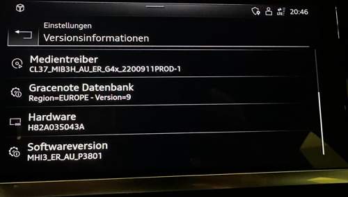

ich habe das erste mal ein Audi mit einem aktivierten Navi und bei erster Nutzung sah ich die ersten Tage oben, dass ein Update da wäre. Da es nicht verschwand, dachte ich, dass es zu groß ist, also ging ich zur Website lud das Update auf nen Stick und dachte damit gehts schneller. Naja irgendwo bei 10% bemerkte ich, das ist ja ein Update aus 2022 und es wird stunden dauern bis es fertig ist... das kann ja nicht aktuell sein und brach es auch ab.
Jetzt kommt keine Update Meldung mehr und ich weis garnicht in welchem Zustand das ganze ist. Kann man irgendwie den Status abfragen? Ist das Update aus 2022 wirklich das aktuellste?

Mein RSQ3 ist Modelljahr 2023. Ich habe ein MIB3H.

@fred44nl schrieb am 25. April 2025 um 09:54:30 Uhr:
Laut VCDS habe ich ein MH2P-System und benötige Kartendaten der Version P720.
Soweit mir bekannt ist, wurde mein Auto am 1. August 2020 produziert und ist laut Fahrgestellnummer ein Modell mit Baujahr 2021.
MIB3 wurde ab Modelljahr 2022 (ab Mitte 2021) verbaut. Davor ist es MH2P.

Die Geschichte geht weiter.
Ich habe eine 64-GB-SD-Karte gekauft, sie FAT-formatiert und die Daten darauf gespeichert.
Ich habe die Karte in den SD-Steckplatz gesteckt und die Zündung eingeschaltet.
„Update gefunden, wird analysiert.“
Fehlermeldung: „Die Daten sind nicht kompatibel.“
Das heißt, wir müssen warten, bis Audi wieder Kartendaten bereitstellt oder jemand kompatible Kartendaten bereitstellt.
