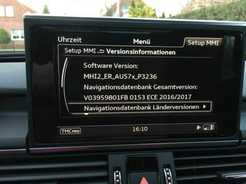

Die Datenbank von 2016/2017 und EZ 6/18? Baujahr/Monat?

@Polmaster schrieb am 14. Feb. 2020 um 12:55:37 Uhr:

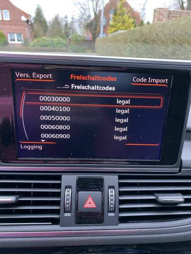

aus dem ENG Menü die FEC´s mal posten die gelistet sind; daran kann ich sehen bis wann die Lizenz drauf ist
geht im EnG Menü (rote menü)
nicht green menü
@Scotty18 schrieb am 14. Februar 2020 um 13:01:04 Uhr:
nicht green menü
Hahaha, cool verstehe nicht wirklich was ich machen soll... muss mal google/ suchen wie ich dir antworten kann. Bin in diesen Sachen nicht wirklich fit.Sty

@Homer-Jay68 schrieb am 14. Februar 2020 um 13:20:19 Uhr:
nicht green menü
die BACK bzw RETURN Taste gedrückt halten und die taste oben links über dem Drehrad
so kommt man ins ENG menü
raus genau so
dann unter system ...
Freischaltungen
raus genau so
Freischaltungen
Thx, hab ich gemacht
Freischaltcodes
