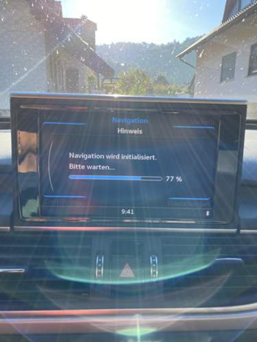

Guten Morgen,
Vielleicht hat hier jemand eine Lösung mein Arbeitskollege hat einen A3 Limo mit MMi Navi (schwarze Tasten in der Mittelkonsole) immer wenn er die Navigation startet kommt
Navigation wird Initialisiert und bleibt dann bei 77% stehen dann passiert nichts mehr.
Haben ein wenig auf Google recherchiert und bei vielen hat ein reset geholfen (Affengriff) uns brachte es keinen Erfolg auch nicht über das Menü auf Werkseinstellung zurücksetzen.
Haben mit VCDS ausgelesen keine Fehler vorhanden
Er hatte ihn dann zum Freundlichen gebracht ne Stunde später riefen diese an und meinten sie müssen erstmal ein Update machen welches ca. 250€ kostet wenn es dann nicht kommt müssen sie den Navirechner tauschen kosten ca. 2600€
Kennt jemand vielleicht dieses Problem? Könnte es nicht auch die SD Karte sein ?

Hallo liebes Motor-Talk Forum,
Ich melde mich mit dem selben Problem wie der Thread Ersteller - auch mein Navi (Audi A6 Baujahr 2015) hat sich bei 77%
„aufgehongen“.
Ich habe bereits den „Affengriff“ mehrmals versucht sowie auch den Reset auf Werkseinstellung - jedoch ohne Erfolg.
Jedes Mal ladet das Navi bis zu 77% und bleibt dann dabei hängen.
Auch hatte ich die Hoffnung darauf das das Problem einfach nächsten Tag verschwindet wenn das Auto übernacht steht,jedoch blieb auch das leider ohne Erfolg.
Ich hatte kein Update versucht - das Problem kam aus heiterem Himmel.
Ich bin verzweifelt und suche daher hier um Hilfe.
Über Rückmeldung wäre ich dankbar.

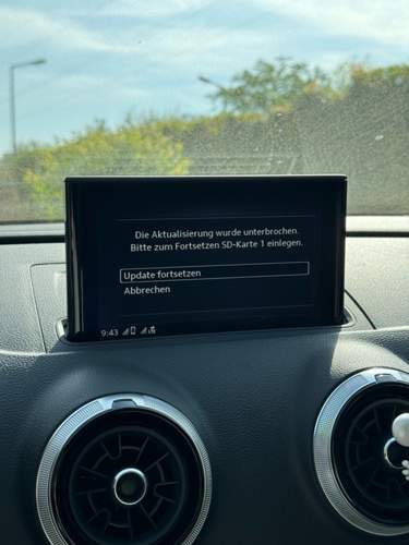

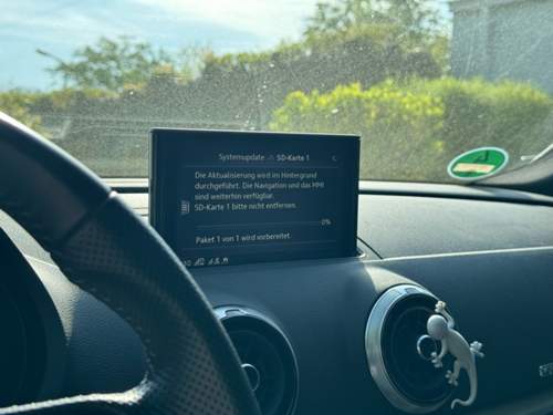

Hallo miteinander,
ich wollte gerade meine Navi Version updaten, was ja eigentlich recht simpel sein sollte.
Was ich gemacht habe:
Die für meinen Audi aktuellsten Karten heruntergeladen, und auf eine SD Karte gepackt. SD Karte in den Slot im Handschuhfach und unter Systempflege das Update gestartet.
Allerdings bricht er mir immer wieder das Update ab. Hat jemand eine Idee?
Mein A3 ist aus 04/2017.
Karte neu laden und neu installieren
Wo hast du denn heruntergeladen?
Ist es eine schrottige micro-SD im Adapter?
Die Karte ist wie formatiert?
Das Material habe ich von MyAudi heruntergeladen.
Tatsächlich ist es eine microSD Karte im Adapter, schrottig würde ich jetzt nicht sagen. Muss es eine SD-Karte sein? Formatiert ist sie in FAT32.
Versuch auf jeden Fall mal eine echte SD-Karte.
Micro im Adapter machen oft Probleme

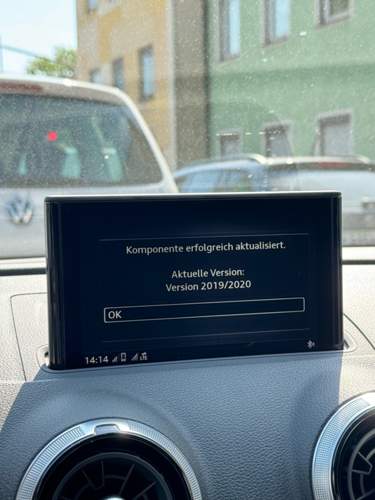

So schnell kann’s gehen… Ich wollte mich eigentlich später darum kümmern, da ich noch etwas zu erledigen hatte.
Ich fuhr gerade 3km mit dem Auto und dann kam während der Fahrt die Meldung, dass das Update erfolgreich installiert wurde.
Vielleicht lag es ja daran, dass das Fahrzeug im Stand (nur Zündung) zu wenig Saft für das Update hatte?
Wie dem auch sei, jetzt passt ja alles :-)
Danke jedenfalls für eure schnellen Vorschläge!
