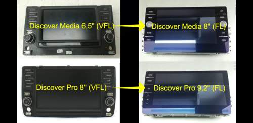

So funktioniert es, ohne das Infoteam-System zu ersetzen
Von DP MIB2 auf DP MIB 2.5 ging bei mir nur mit flashen und nicht plug and play.
@B_A_T_A
Das was bei Dir im unteren Bild gezeigt wird, benötigt zwingend ein Update der Headunit, sonst funktioniert es nicht. Der 8" Bildschirm hat eine andere Auflösung UND ein anderes Übertragungsprotokoll (FPD-Link II vs FPD-Link III) als der 9,2" Bildschirm.
@8SoA6 Genau so ist es. Danach funzt auch der 8" Bildschirm nicht mehr an der HU.
Ich habe gerade den 6,5-Zoll-Bildschirm entfernt und einen neuen 8-Zoll-Bildschirm mit der ursprünglichen Blende eingebaut. Funktioniert einwandfrei wollte nur helfen.
Von 6.5 Zoll Mib2 auf 8 Zoll Mib2.5 funktioniert ohne flashen

Ja, daß wurde auch genauso aufgefasst 😁 Nur soll halt auch niemand denken, daß das Upgrade von 8" auf 9,2" genauso einfach (und kostengünstig) geht. Vor allem, weil der Tausch auch nicht mehr so ohne weiteres rückgängig gemacht werden kann. Deshalb meine "Korrektur". Die Infos von @StaxxDax sind korrekt.

Leider nicht. Hab ja einen 5NN919605B und funzt nicht mit Units 3Q0035846A . Vorher hatte ich ja 6.5-er gehabt. Muss wohl nur 5G6919605B mit Units funktionieren da beide dann MIB2.0 haben.

habe mal gelesen das 8" media muß am stecker bearbeitet werden das mans am pro nutzen kann
