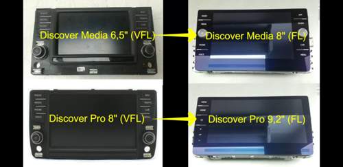

Ich hoffe ihr könnt mir helfen. Ich bin stolzer Besitzer eines Passats B8 mit mib2 Navi (und 6.5 Zoll Display).Jetzt möchte ich jedoch ein größeres Display.
Als Units ist 3Q0035846A vorhanden. SW Train Version: MST2_EU_VW_P0631D , SW MU Version: 0753
Eine Blende für einen 8Zoll ist ebenfalls vorhanden. Meine Frage passt da ein Display mit der Bezeichnung 5NN919605 B. Ist aber ein MIB 2.5 Display, oder kann man nur noch 5G6919 605 B verbauen da es ein MIB2 ist?

Screenshot-20210315-225923-youtube
Auch wenn es ein 2.5 ist und nicht MIB2 2.0 ? Es wurde mir vom VW gesagt dass nur ein 5G6919 605 B passen sollte wegen der aktuelle Software.
[Von Motor-Talk aus dem Thema 'Display im Passat B8' überführt.]
Die unit muss auf MIB 2.5 geflasht werden, ansonsten kann nur das DP 8zoll aus dem VFL gegen das DM 8zoll aus dem FL getauscht werden.
