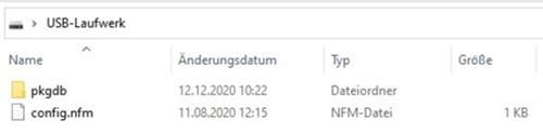

ich habe ein Problem mit meinem Navi Update über die USB Buchse im Handschuhfach. Nur kurz zur Info,das hat vor 2 Jahren noch einwandfrei geklappt.
Der USB Stick ist ein Cruzer Glide 32 GB von Scandisk.
Formatiert auf Fat 32 NTFS habe ich auch probiert.
Der Stick wird eingesteckt und leuchtet.
Also ist Strom vorhanden. Aber es passiert nichts.
Es handelt sich um einen 523i F10 Bj 2011 falls das eine Rolle spielt. Vielleicht hatte ja jemand mal das selbe Problem und
Kann mir helfen.
Gruß Werner

Hat der selbe Stick vor 2 Jahren funktioniert?
Welches Kartenmaterial bzw.Navi hast du? Premium (also Navi Prof.)/ CIC?
Falls ja: Stick mit FAT32 formatieren, und zwar nicht mit Windows-Bordmitteln, sondern z.B. mit dem Tool guiformat.

Sorry , ja es handelt sich um das CIC Professionell.
Stick wurde mit Windows 10 formatiert.
Ist das ein Fehler?
Versuch es wie gesagt mal mit dem Tool. Windows kann FAT32 nicht so, wie es das CIC gern möchte.

Anscheinend schon, sonst würden Anleitungen wie solche nicht existieren:
Windows kann FAT32 wenn die Partition nicht größer als 32GB ist.
Heißt: Partition mit 31GB erstellen und dann kannst das einfach als FAT32 formatieren.
Dann Kartenmaterial drauf und beim CIC ab ins Handschuhfach.
Ich würde mal einen anderen FAT32 Stick probieren mit 32 GB. BMW ist da sehr empfindlich, manchmal erkennt er den Stick und manchmal nicht.
@cello11 schrieb am 13. August 2024 um 21:22:23 Uhr:
Absolut. Kann auch dran liegen ob das Navi einen Stick mit USB 2.0 oder 3.0 akzeptiert
Vielen Dank für eure Hilfe.
Es klappt einfach nicht, ich gebe auf.
Stick mit den oben genannten Tool formatiert .
Anderen USB Stick probiert .
NICHTS. Wie gesagt die USB Sticks leuchten aber es
passiert nichts.Vielleicht ist irgendwas defekt?
